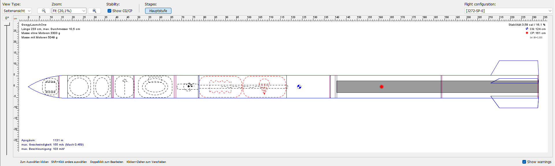

Beitrag 7657793 [Alter Beitrag04. Februar 2024 um 20:30]
[Melden] Profil von GASO anzeigen    GASO eine private Nachricht schicken   GASO besitzt keine Homepage    Mehr Beiträge von GASO finden
Hallo Tim und Fabian,
der Zeitplan für euer Projekt ist ja schon recht eng gesteckt, habt ihr jetzt schon einen Plan wie eure Rakete mal aussehen soll?
Das hier ist der Plan in OpenRocket soweit bisher geplant.
Eine Anmerkung:
Dieser Teil ist bisher noch nicht fertig geplant. In den nächsten beiden Wochen werden wir diesen Teil noch ändern, da wir hier noch die Tipps und Anregungen aus dem Forum mit einbeziehen wollen.

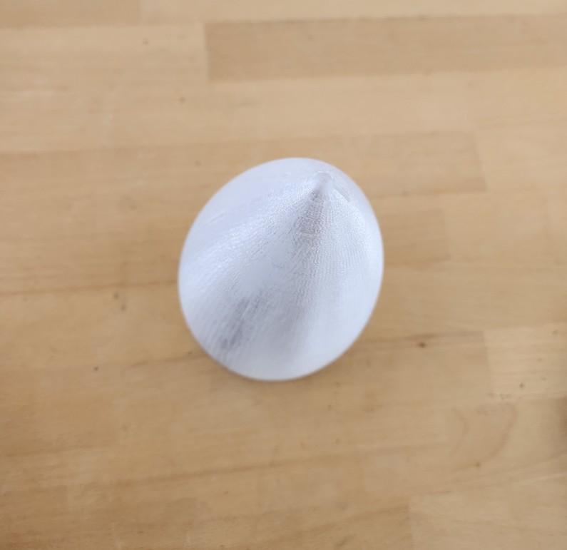

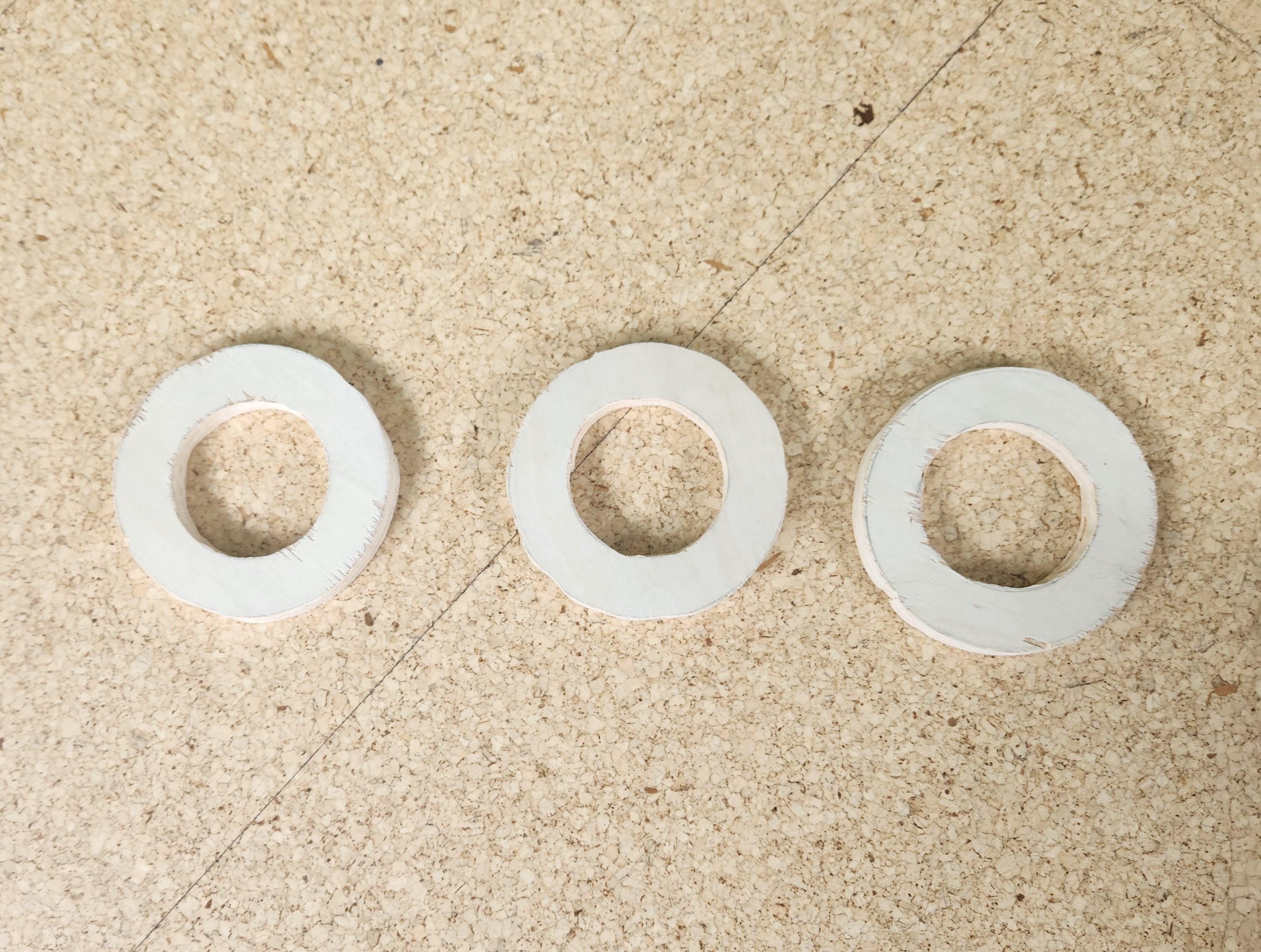

es ist ja jetzt leider doch schon über 1 Jahr her das wir etwas auf dem Forum gepostet haben, wir sind aber weiterhin aktiv und wollten hier mal ein paar Updates posten:
Hier sieht man die Spitze, wir haben sie aus PETG, 3D-Gedruckt.

Das hier sind schon mal die Holzteile für die Triebwerkshalterung, die werden noch mit Epoxidharz eingeschmiert und dann eingebaut. Die restlichen Teile liegen momentan leider entweder in der Schule, wo wir erst nächste Woche Zugriff haben. Oder werden gerade mit Epoxidharz/Glasfaser behandelt.
