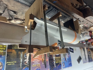

Sodele, nach langem Winterschlaf, Schaffenspause, Altbausanierung...., und ja noch dazu Opa geworden
gehts weiter mit der A4.
Vielen Dank an alle für die Glückwünsche, Kommentare und Meinungen zum Bau der A4.

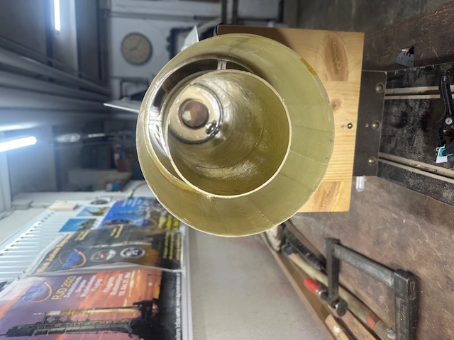

Zwischenzeitlich fand dazu eine Hochzeit statt: Booster und Innenrohr mit allen AL-Spanten und der MM sind zusammen verleimt.

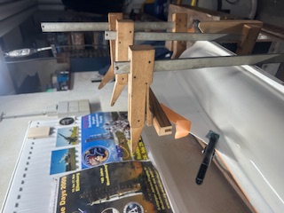

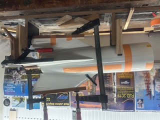

Flosse 1 -3 sins auch am Booster.
Morgen kommt noch Flosse 4 daran.
Verleimt hab ich die Flossen mit einem Montagekleber.
Geändert von littlefeat am 24. Februar 2026 um 15:33
