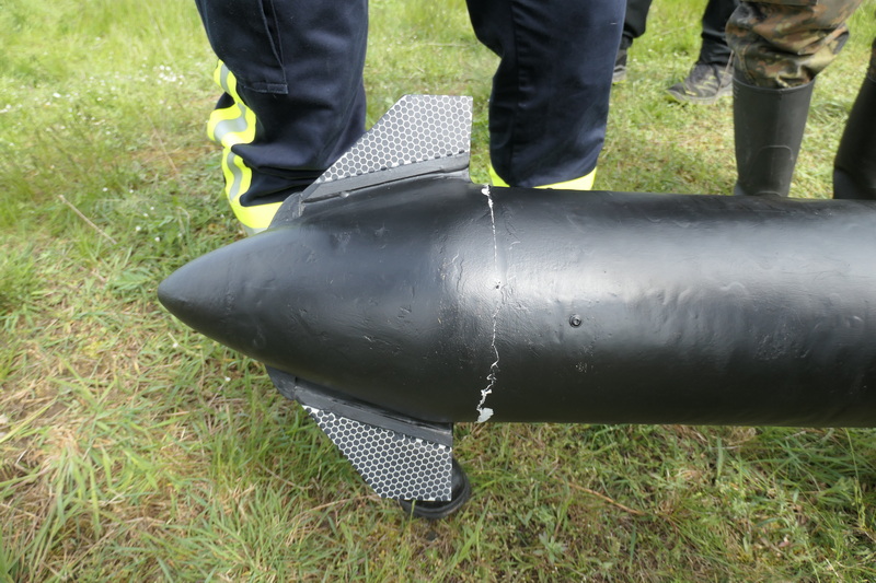

Nachdem wir auf der Roten Jane beim Zusammenbau feststellen mussten, dass der CP und CG nicht im richtigen Verhältnis standen, haben wir beschlossen die durchsichtigen Hilfsflügel zu vergrößern.
Wie sage ich immer: Am Ende der Berechnung steht das Experiment!
Hallo Rolli,
optisch zwar nicht so schön, aber lieber ein schöner gerader Flug als eine L-angetriebene Bogenlampe! wink

ich hatte vergessen zu berichten, dass das Starship beim Probeaufbau leider durch eine starke Windböe umgestürzt ist.
Es gab einen Riß an dem Übergang Spitze zur Tube.
Habe ich reparieren können. Eine Narbe ist allerdings geblieben.
