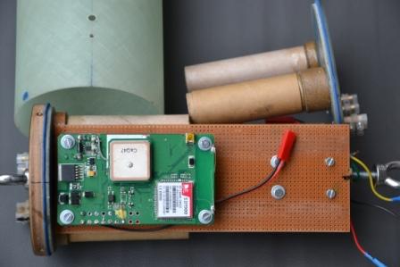

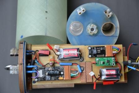

Redundante Erweiterung mit einem Altimax Simply, Magnetschalter und nach innen verlegten Ausstossbehältern,
sowie auf der andern Seite
einen GPS Tracker mir Backupbatterie, inkl. Laderegler 4-36V undund..
Die eigentliche Lipoversorgung, Schalter usw. fehlen noch.

Ist das die Itaka-Wanze ohne Gehäuse oder Eigenbau? Funk, GSM oder "nur" Logging ?

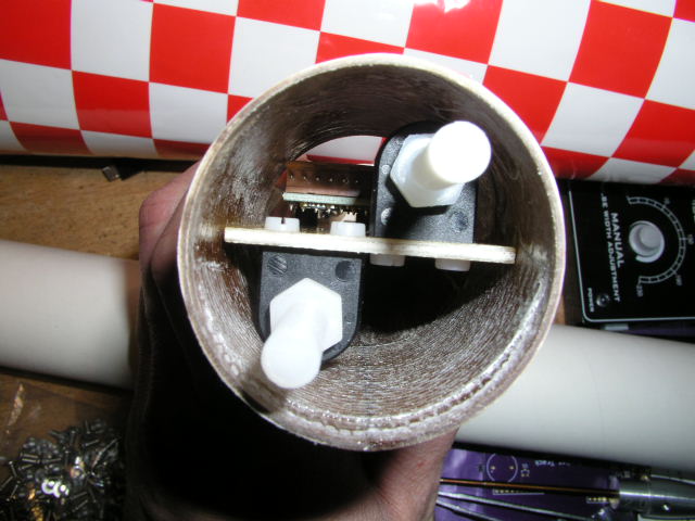

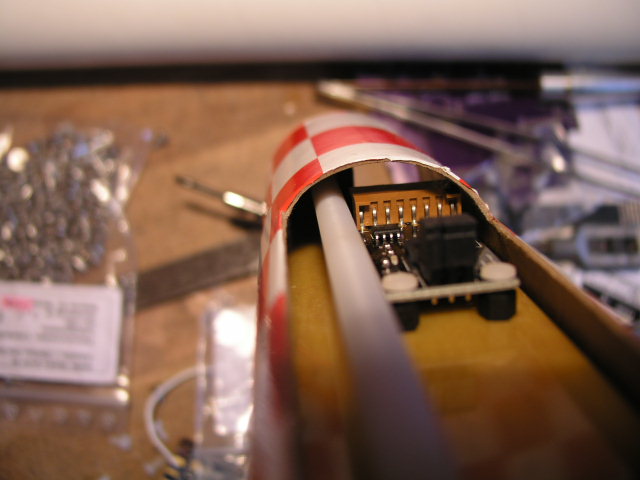

Habe eben auch den Simply verbaut. Bei wenigen 1/10mm Spiel wäre ein CAD-Modell wirklich hilfreich. Gut, hab's auch konventionell hinbekommen- ebenso schmatzend saugend. Der 2,5mm Befestigungssatz ist wirklich klasse. In dieser Ebay habe ich bis auf die Elektronikbauteile selbst bisweilen kein Gramm Metall verbaut. Die VA-Lagerbockschrauben auf dem ersten Foto sind inzwischen auch welchen aus Polyamid gewichen- 3,6g gespart, da kann ich ruhigen Gewissens die langen 2mm Goldkontakte als Abreißverbindung zur Ausstoßladung verbauen big grin

ein Xexun TK10.. Board zum überwachen und steuern von Weidezaunanlagen mittels GPS/GSM.
Der ganze GPS-Schnickschnack halt.
