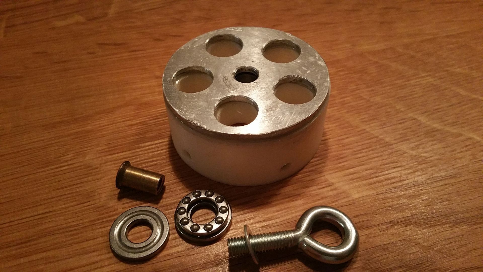

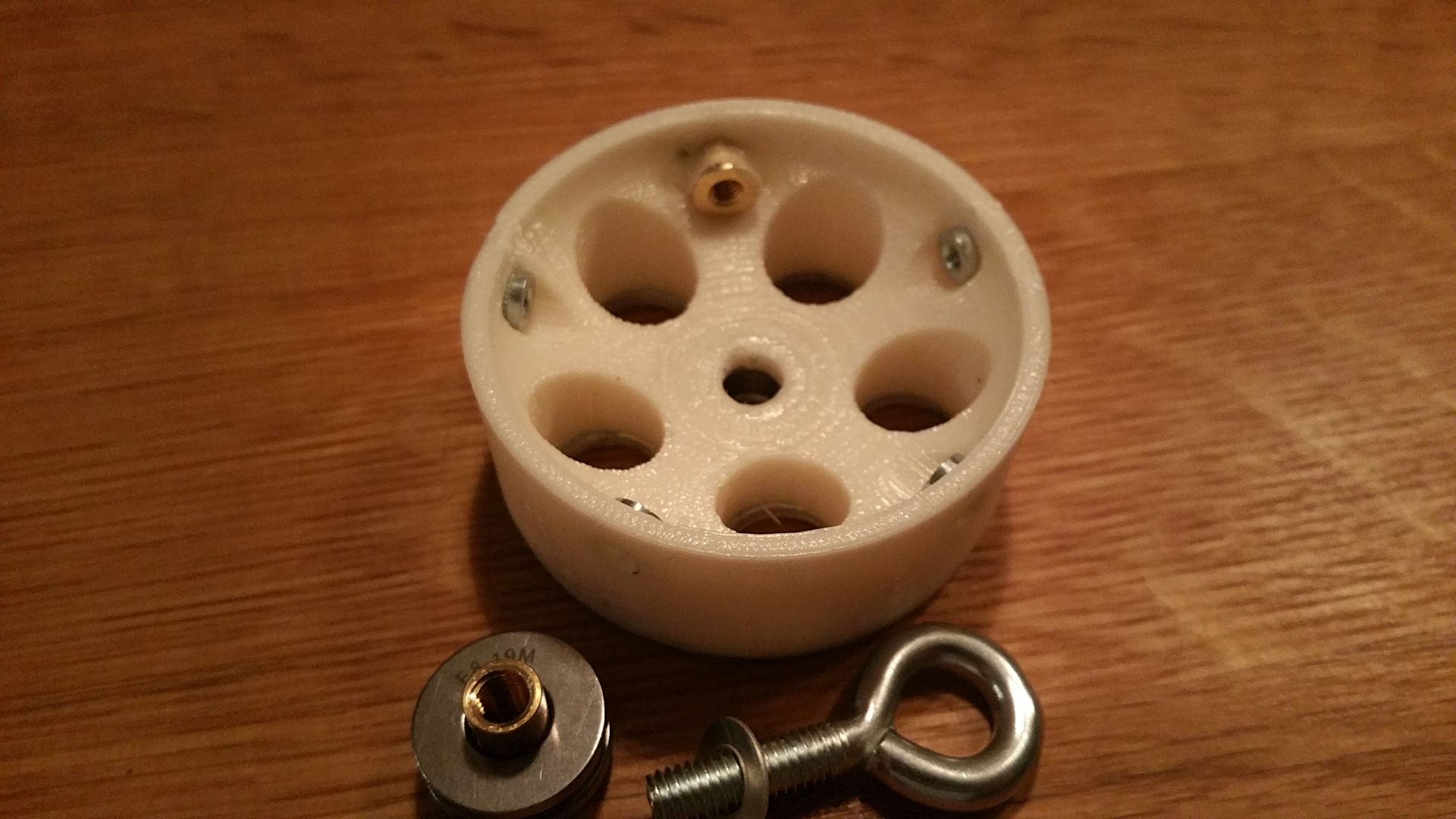

Damit die Shockcord nicht Verdrallen kann, habe ich diese Desing Studie entworfen. Aus einem Axial und einem Radiallager plus der noch fehlenden Ringschraube. Die Achse dreht sich jetzt im Trockentest butter weich. Woraus ich den Bulkhead baue weiß ich noch nicht. Der 3D Druck wird das wohl nicht halten.

Beitrag 7643956 [Alter Beitrag26. Januar 2019 um 14:44]
Und ich dachte im ersten Moment du hättest dir jetzt einen Revolver gedruckt.....fg ruhe
Beitrag 7643958 [Alter Beitrag26. Januar 2019 um 15:48]
Das Kaliber wäre heftig big grin

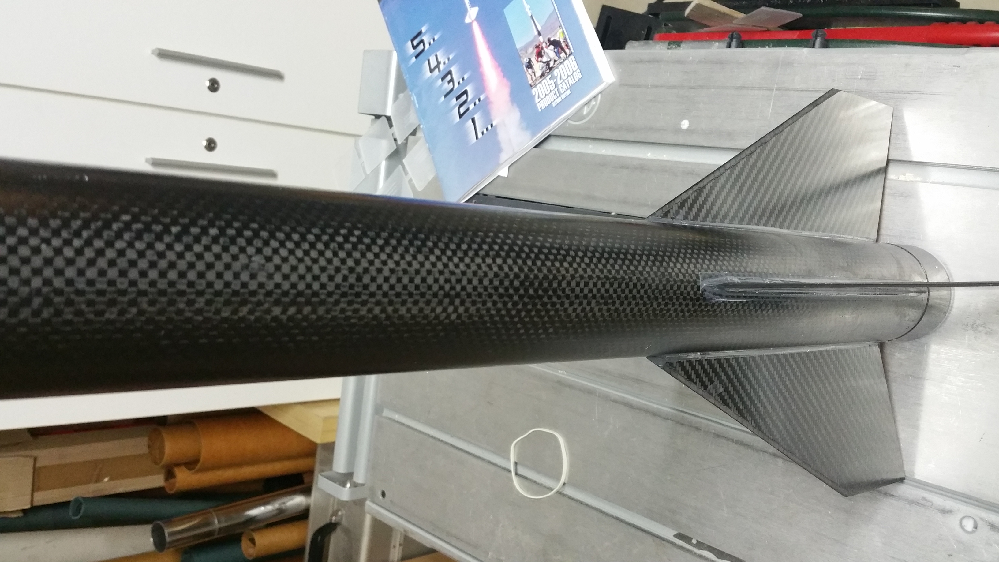

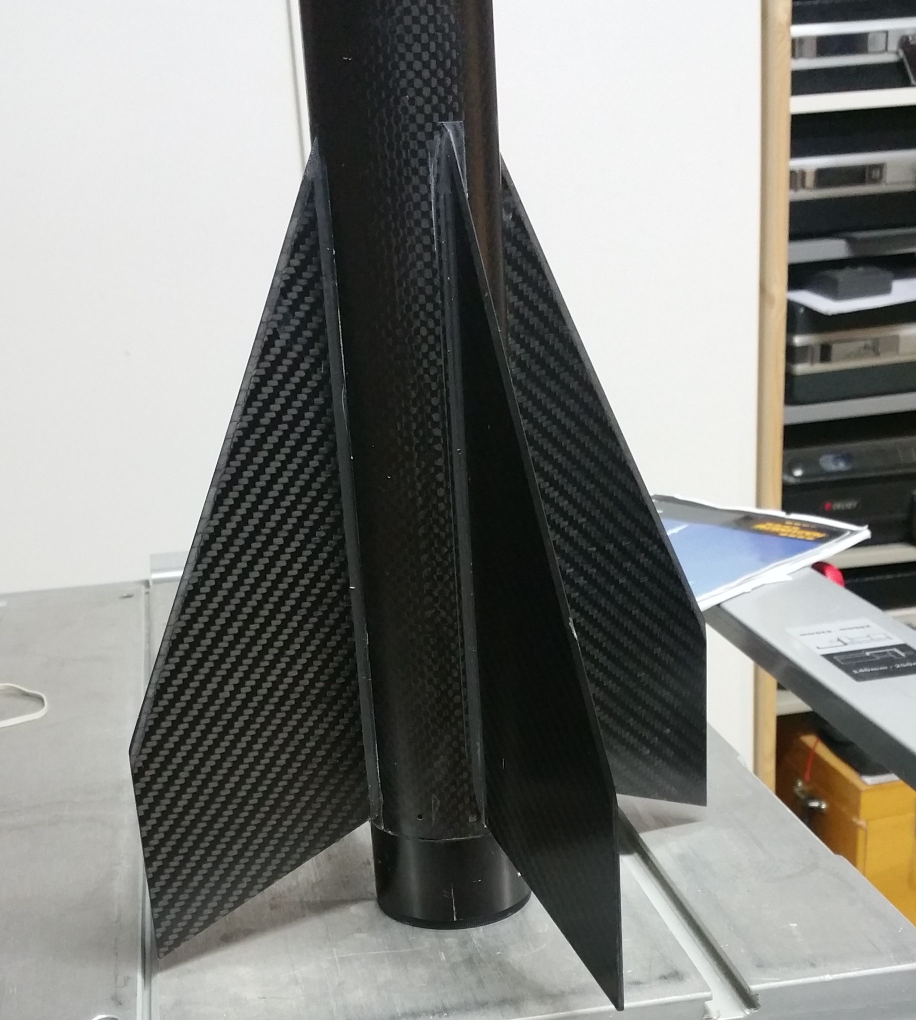

Die Flossen sind jetzt mit JB Weld in die Nuten geklebt. Der Kleber lässt sich gut verarbeiten, braucht aber Zeit beim aushärten. Für unseren Zwecke eigentlich Ideal.
Beitrag 7643971 [Alter Beitrag28. Januar 2019 um 14:26]
Ralf, sieht einfach scharf aus das Teil mit dem CFK...
Beitrag 7643972 [Alter Beitrag28. Januar 2019 um 14:53]
Hi Rolli,
ist jetzt aber die Frage, Scale oder nicht Scale?
Da gehört ja eigentlich noch ordentlich Farbe drauf.

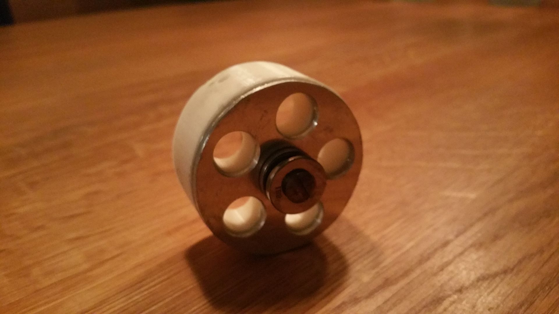

Die Shockcordverankerung sieht jetzt so aus. Ich habe mich dann doch für einen Materialmix entschieden, da ich keine Lust hatte das ganze aus dem Vollen zu fräsen.
die Aluplatte kann die Kraftspitzen gleichmäßig aufnehmen. Das Radial-lager ist darunter versteckt.

Beitrag 7643981 [Alter Beitrag31. Januar 2019 um 09:07]
Durch das Axiallager sollte das Ganze auch bei Belastung ohne größeren Widerstand drehbar sein.
