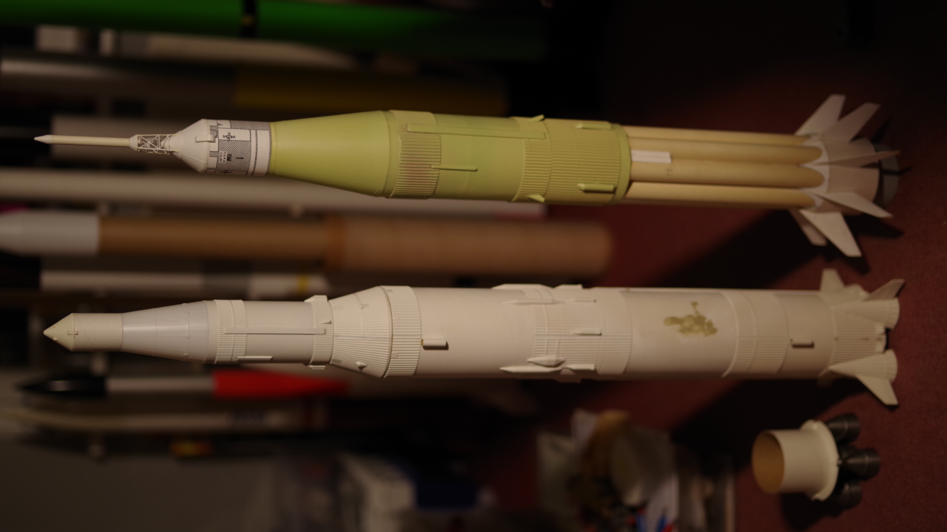

PS - derzeitiger Baufortschritt bei mir wink
Aber bei mir geht das alles ganz langsam ...

Die Saturn V /Apollo ist Estes 1:100 (Escape Tower fehlt noch),
die Saturn 1B ist 1:70 Scratch-Built, aber mit Kapsel von Apogee.
Die Ausführung der 1B ist recht ähnlich zur 1:70-Variante von Semroc,
gebaut für einen 4er Cluster (4x C6 = E24, 4x D9 = F36).

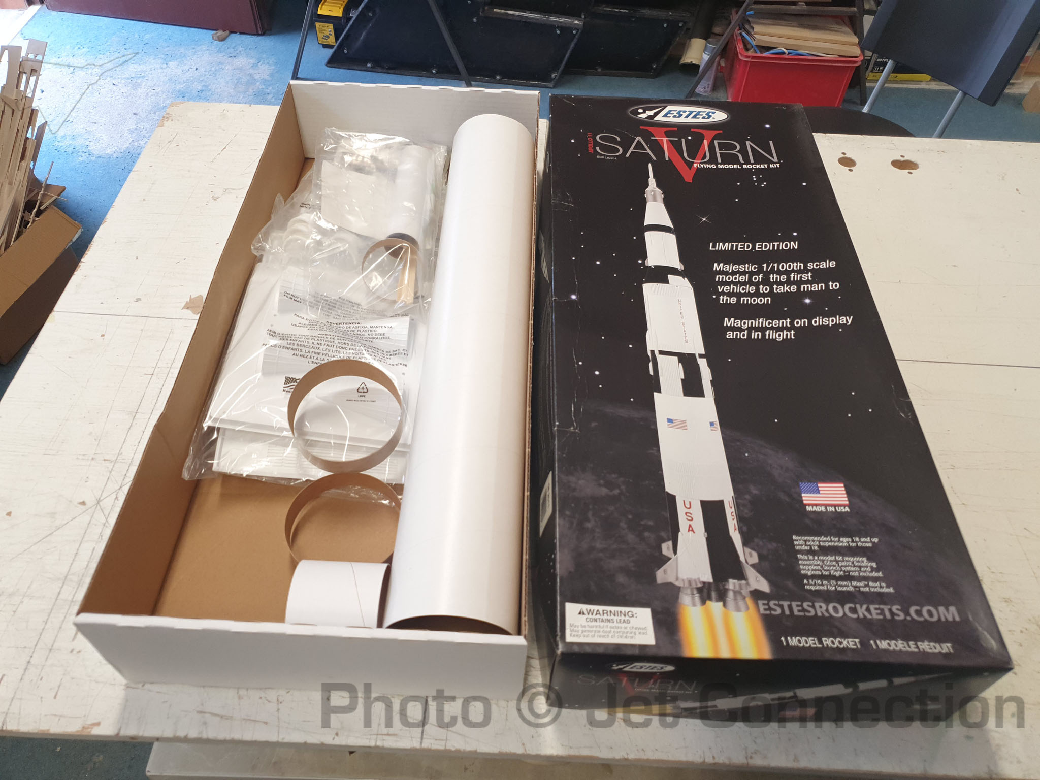

Die Saturn V ist heute auch eingetrudelt. Anbei zwei Bilder der beiden Schönheiten.
Die Rumpföhren der 1b sind 18mm dick. Siehe drittes Bild smile
