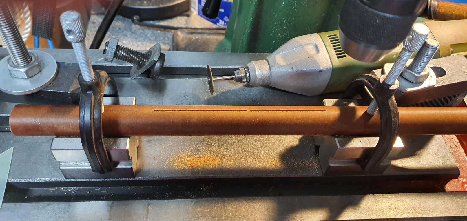

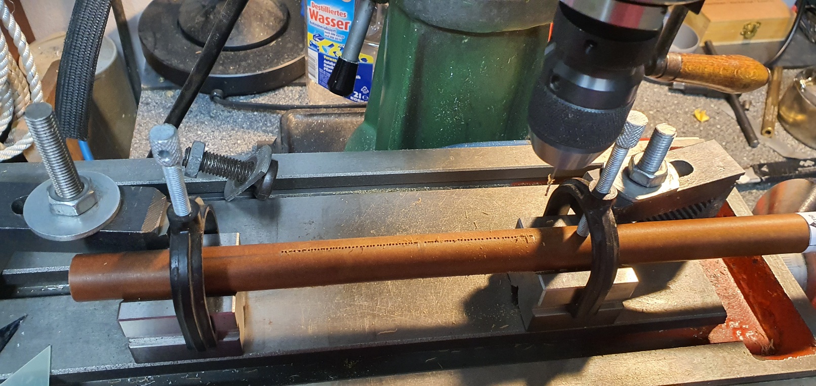

Löcher
und Schlitze

Hallo Ralf,
das ist ja eine klasse Spannvorrichtung welche du da verwendest !
Sind die "Spangen" ein Kaufteil oder selbst gefertigt ?
Beitrag 7656259 [Alter Beitrag13. Juli 2023 um 00:06]
Mega ! Aber eins ist mir nicht klar … die Löcher hast du doch sicher in der Spannvorrichtung auf dem Kreuztisch gemacht ?! Warum dann nicht gleich einen Fräser und die Schlitze direkt rein … die seitenkräfte für die Spindel sollten ja bei dem Rohr kein Problem sein …
Bez wenn es eh eine Fräse ist … sollte es ja kein Thema sein …
Grüße Marco
Beitrag 7656260 [Alter Beitrag13. Juli 2023 um 08:12]
Hallo Ralf,
das sind solche Prismenpaare
Wenn man etwas sucht, kann man die günstig kaufen. Der Spannbügel ist in der Regel dabei.
Geändert von RalfB am 13. Juli 2023 um 08:12
Beitrag 7656262 [Alter Beitrag13. Juli 2023 um 08:16]
Grüße Marco
Hallo Marco,
das Problem heißt 2000 Umdrehungen max. Bei einem 1mm Fräser hat man da keine Chanse. Der bricht direkt ab. Dafür müßte die Maschine mit +20.000 Umdrehungne laufen. Bohren hat hingegen super geklappt. Ich musste nur noch die Stege zwischen den Löchern wegschleifen.
Beitrag 7656270 [Alter Beitrag13. Juli 2023 um 21:17]
Grüße Marco
Hallo Marco,
Ok macht Sinn … danke dir ..

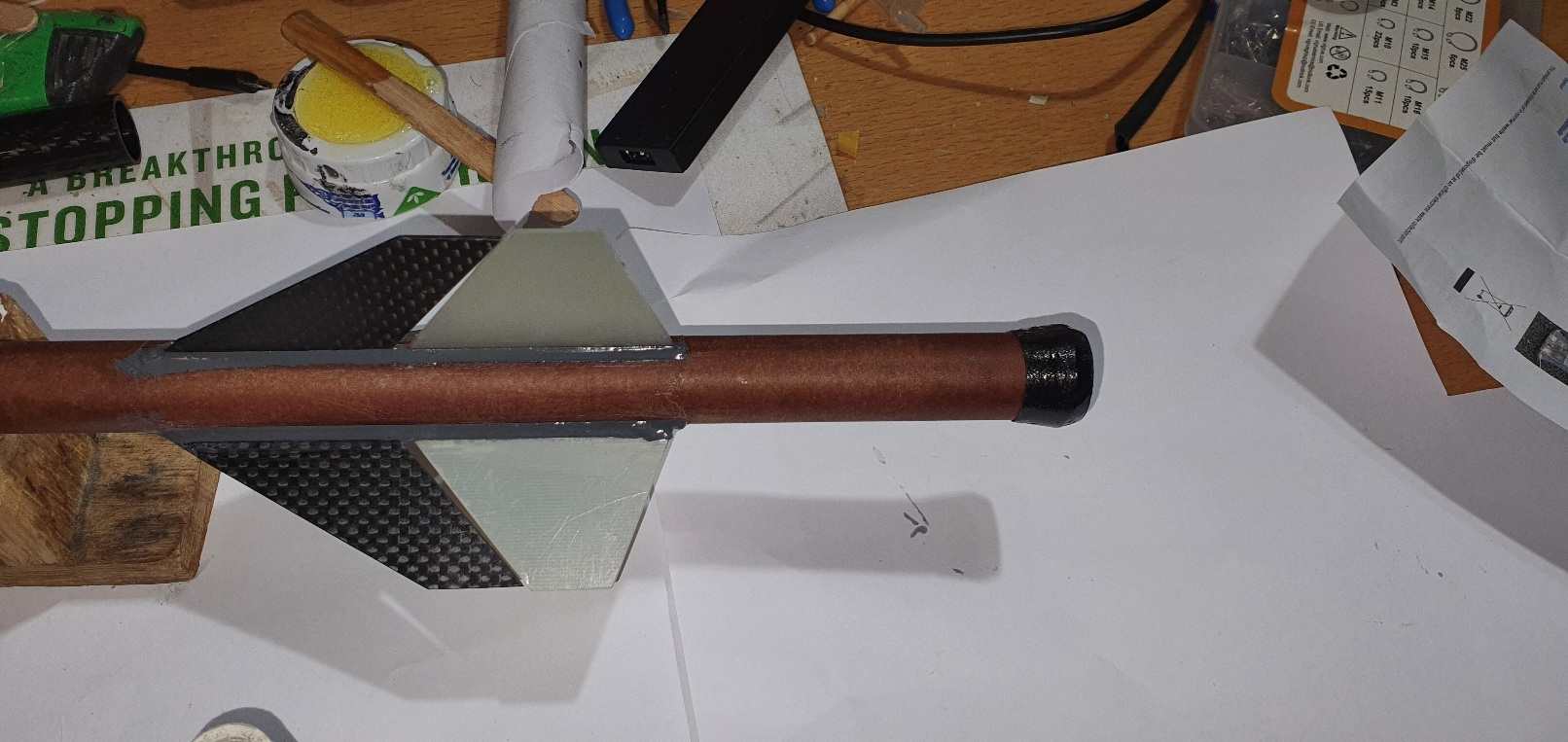

Beitrag 7656281 [Alter Beitrag16. Juli 2023 um 21:20]
Hier mal eine kleine Design Studie, zum Thema Retention.
Verbaut mir aber die Möglichkeit zweistufig zu fliegen.

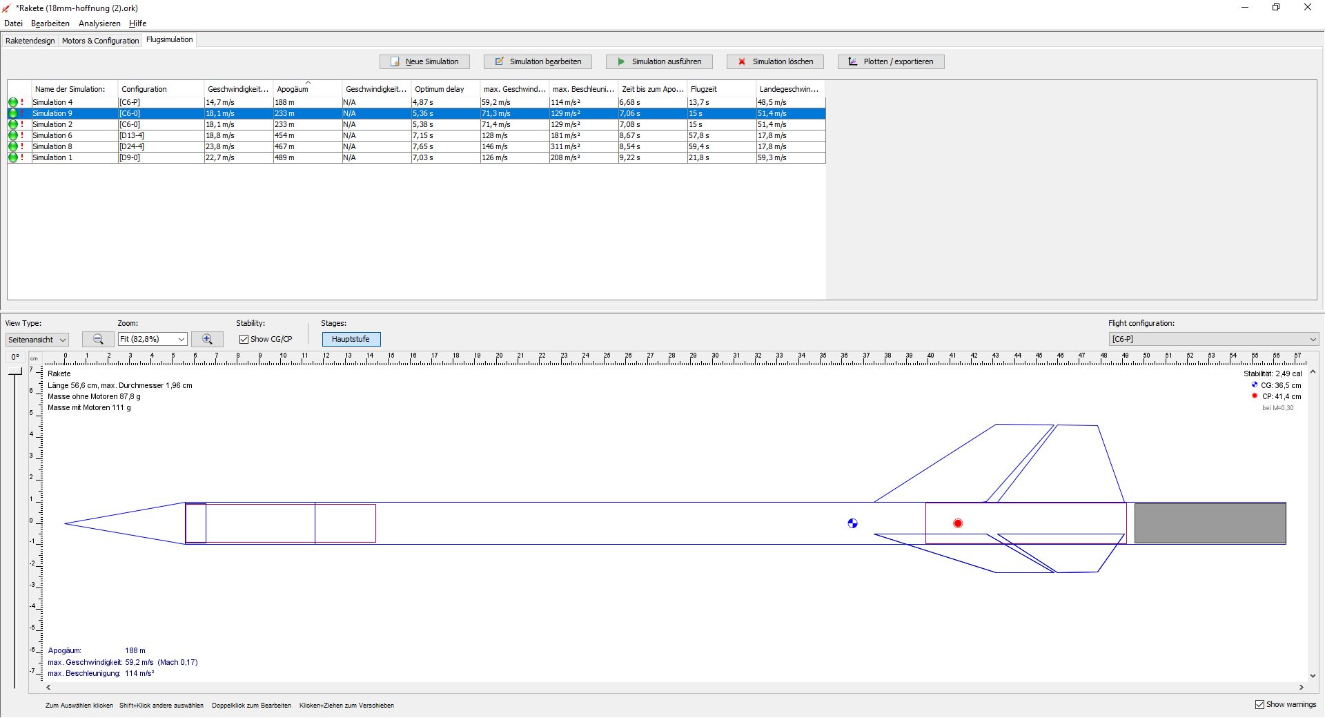

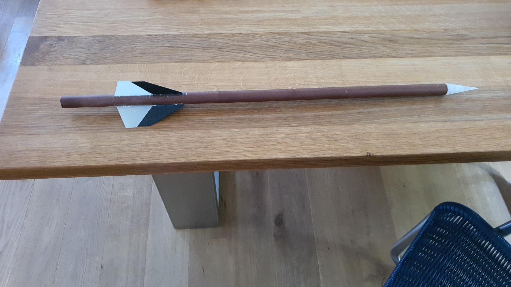

Beitrag 7656293 [Alter Beitrag18. Juli 2023 um 10:21]
Soweit wäre das Modell flugfertig. Das Gewicht liegt ohne Motor bei 88g.
Mit einem Treibsatz pendelt sich die Stabilität bei 2 bis 3 Kalibern ein.
Jetzt überlege ich noch wie sie lackiert wird.

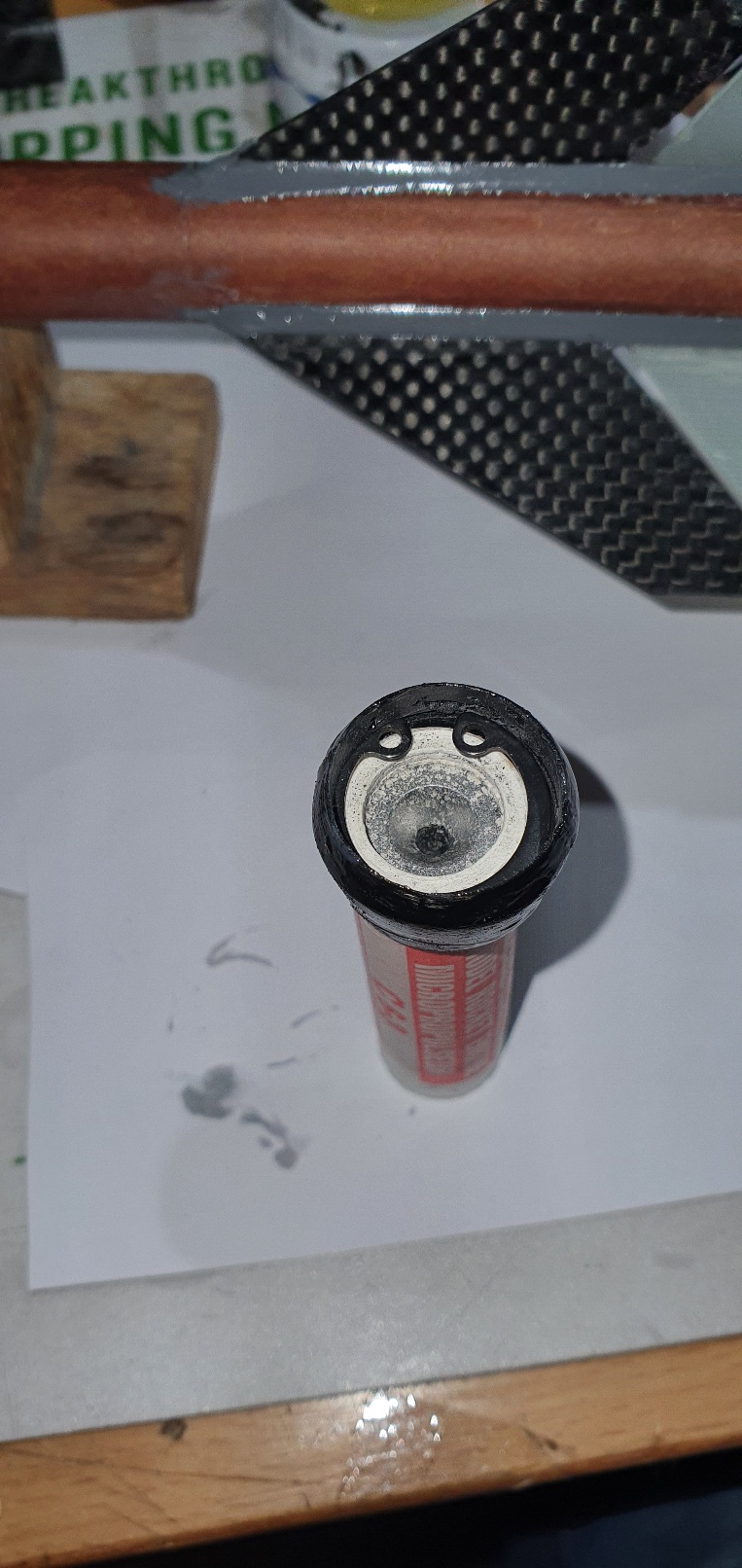

Beitrag 7656312 [Alter Beitrag20. Juli 2023 um 21:59]
Retainer
Nächster Versuch mit geänderten Maßen.
