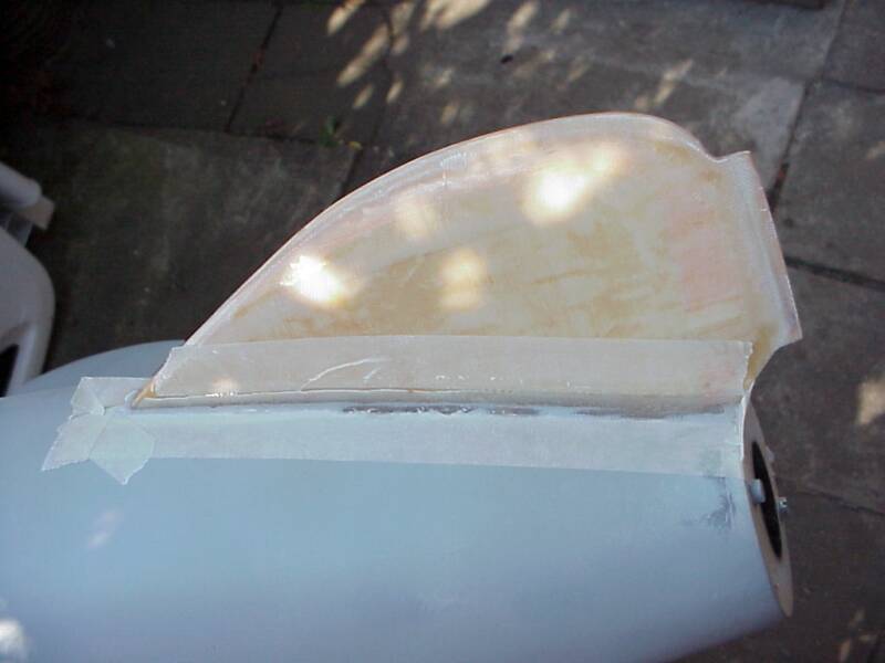

Beitrag 58299 [Alter Beitrag05. Oktober 2004 um 22:11]
nachdem der "Flügel" mit reichlich Epoxy im Nut eingeleimt wurde, ist in bekannter Manier mit Tape abgeklebt worden und eine Naht ebenfalls mit Epoxy gezogen worden.
Beiträge: 3075
Beitrag 58300 [Alter Beitrag05. Oktober 2004 um 22:11]
bevor das Harz fest ist, das Tape abziehen, damit die Naht schön verläuft.

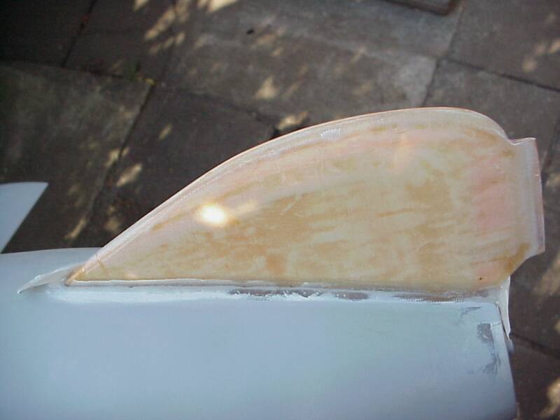

Beitrag 58301 [Alter Beitrag05. Oktober 2004 um 22:12]
Nach den groben schleifen schnell mal etwas Spritzspachtel drauf, jetzt sieht man erst die vielen kleinen Unebenheiten... frown

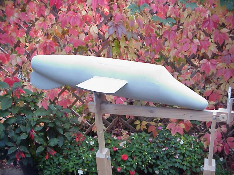

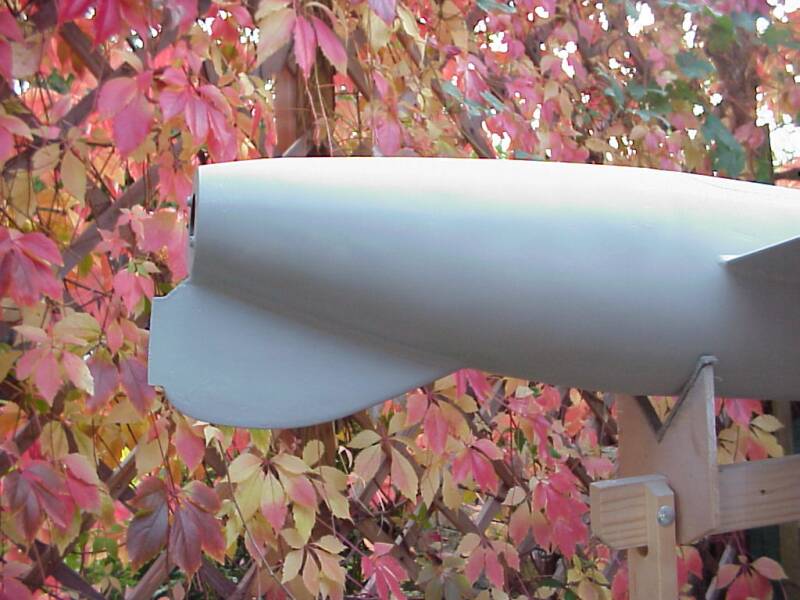

Beitrag 58302 [Alter Beitrag05. Oktober 2004 um 22:13]
Tja, Stand von heute...

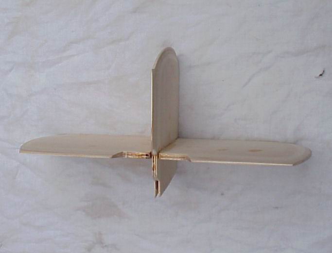

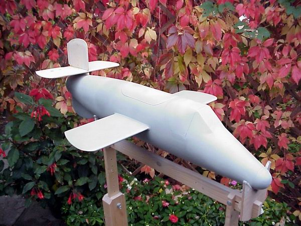

Meine heutige Bastelstunde:
Das Seiten- und Höhenleitwerk habe ich von den vorbereiteten, zusammengeharzten Platten ausgeschnitten, auf Profil geschliffen und kreuzweise zusammengeleimt.

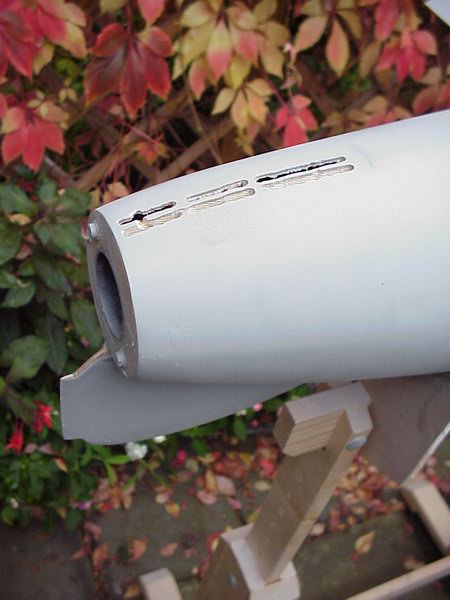

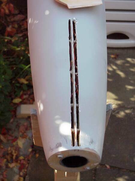

Das Heck der Natter aufgefräst...
Beiträge: 3075
Beitrag 58355 [Alter Beitrag06. Oktober 2004 um 19:18]
und schon mal probehalber zusammengesteckt.
Das Leitwerk will ich, bevor ich es einbaue, noch mit GFK belegen - macht sich besser.
