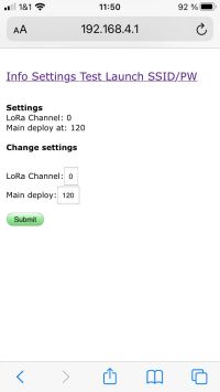

Hat man die WiFi-Funktion zur Verfügung, ist die folgende Überlegung nicht weit:
Macht man die Bedienung komplett über WiFi, benötigt man
- keine Jumper mehr und
- keinen Summer
Die Bedienung lässt sich also sozusagen von den nicht sehr komfortablen traditionellen Bedienelementen Jumper / Summer auf WiFi mit dem allgegenwärtigen Smartphone umstellen. Hier mal ein Teil des Menüs zur Einstellung von LoRa-Kanal und Auslösung des Main:

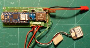

Dadurch ist das folgende Board entstanden:
Als Sender fungiert jetzt ein LoRa 1276-C1-868 von Nice-RF. Der hat ebenfalls CE.
Mittlerweile stoße ich jetzt allerdings an Grenzen. Unter dem Prozessor, dem BMP180-Modul und dem Sender-Modul befinden sich noch diverse Widerstände und zwei MOSFETs. Das lässt sich mit einem doppelseitigen Layout nicht mehr ganz ohne Brücken verdrahten.
Ich habe auch schon mal testweise ein Layout mit SMD-Widerständen versucht. Das brachte aber keine Verbesserung. Vielleicht würde eine SMD-Platine mit 4-fach-Layout helfen; das geht aber mit Fritzing nicht.
