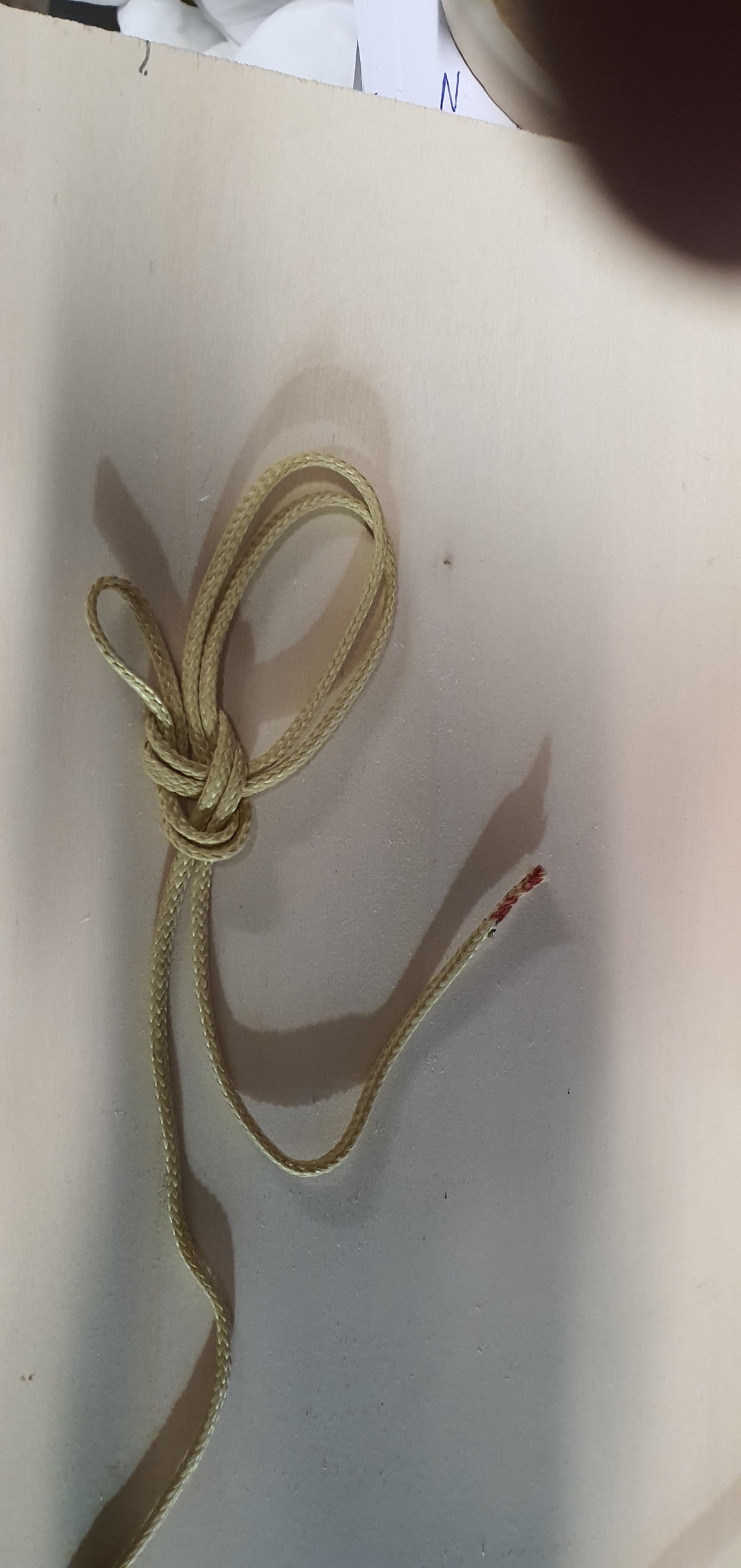

Es gibt auch spezielle Mantel-schnur. Man braucht bei Kevlar, möglichst große Radien.
Dein Knoten Zieht sich für alle Ewigkeiten fest und die Fasern können innerhalb des Knotens brechen.
Der Knoten vom Bild kann auch nach Last noch geöffnet werden.
Nicht falsch verstehen, Deine Rigg funktioniert garantiert. Wenn man aber maximale Sicherheit haben will ....
So wie Du/Wir die Modelle bauen, haben wir meisten Sicherheitsfaktor 10 eingebaut.

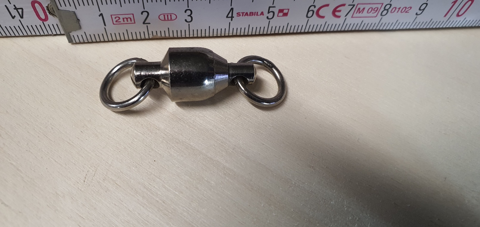

Die Dinger kann ich Dir aber wärmstens ans Herz legen, 140kg Kugellager Wirbel aus dem Angelsport.
Wenn man die überlastet, reißen sie ab nicht gleich ab, sondern drehen nicht mehr sauber. Die haben verlötete Ringe. Die Schnellkarabiner ziehen sich unter Last auf, hab ich schon selbst erlebt.
Man hat hoffentlich nicht jedes mal eine Notfallbergung. Lieber schauen, das die geplante Bergung perfekt läuft.
Ich setze zwischen Leine und Fallschirm immer eine dicken Kugellagerwirbel. Dann kann mir die evtl. Auftretende Drehung des Fallschirm nicht das Bergungs-Geschirr aufdrehen. Wenns blöd läuft, wird sonst der Fallschirm mit der Zeit eingerollt.

Hey Ralf, ist das nicht genau der Knoten, den ich da verwende?! Sieht jedenfalls genau so aus confused
Hey Ralf,
stimmt, ich habe deinen Knoten mal nachgeknotet, er ist anders.
Werde das morgen mal anpassen in meinem System!
Danke dir!

Das hier oben ist ein doppelt gelegter Palstek. Ist im Moment mein Favorit.
Kann man immer wieder auf machen und schont die Schnur. Die ist eigentlich unverwüstlich, es sei denn man knickt sie in irgend einer Form.
(Soll nicht besserwisserisch sein, sorry)

Ich habe auch mal eine schmerzliche Erfahrung gemacht. Da haben sich die Fallschirmleinen zugedreht und die wirksame Fläche des Fallschirms verkleinert, weil ich keinen Wirbel angebracht hatte. Das führte außerdem noch zu einem ausgeprägten Pendeln des Systems Fallschirm - Rakete. Daher kommt zwischen Leine und Fallschirm bei mir immer ein Wirbel, in welcher Form auch immer. Angler-Bedarf ist da eine gute Quelle, bei der dann auch die Belastbarkeit mit angegeben wird.
Im Angler-Shop werden die Größen umgekehrt angegeben: Größe 1 sind die großen, Größe 10 die kleinsten.

Danke für euren Input. Mir war nicht bewusst, dass Kevlar so brechen kann. Dachte das Zeug ist unkaputtbar.
Werde meine Leinen neu knoten, zur Not auch neue Leinen einziehen.
Das mit den Wirbeln, ich hatte für meine kleinen Raketen tatsächlich Angelwirbel gekauft. Dachte allerdings nicht, dass es auch so große Teile gibt. Deswegen die aus dem baumarkt. Wir haben glücklicherweise einen angelladen im ort, da werde ich mal vorbeischauen.
