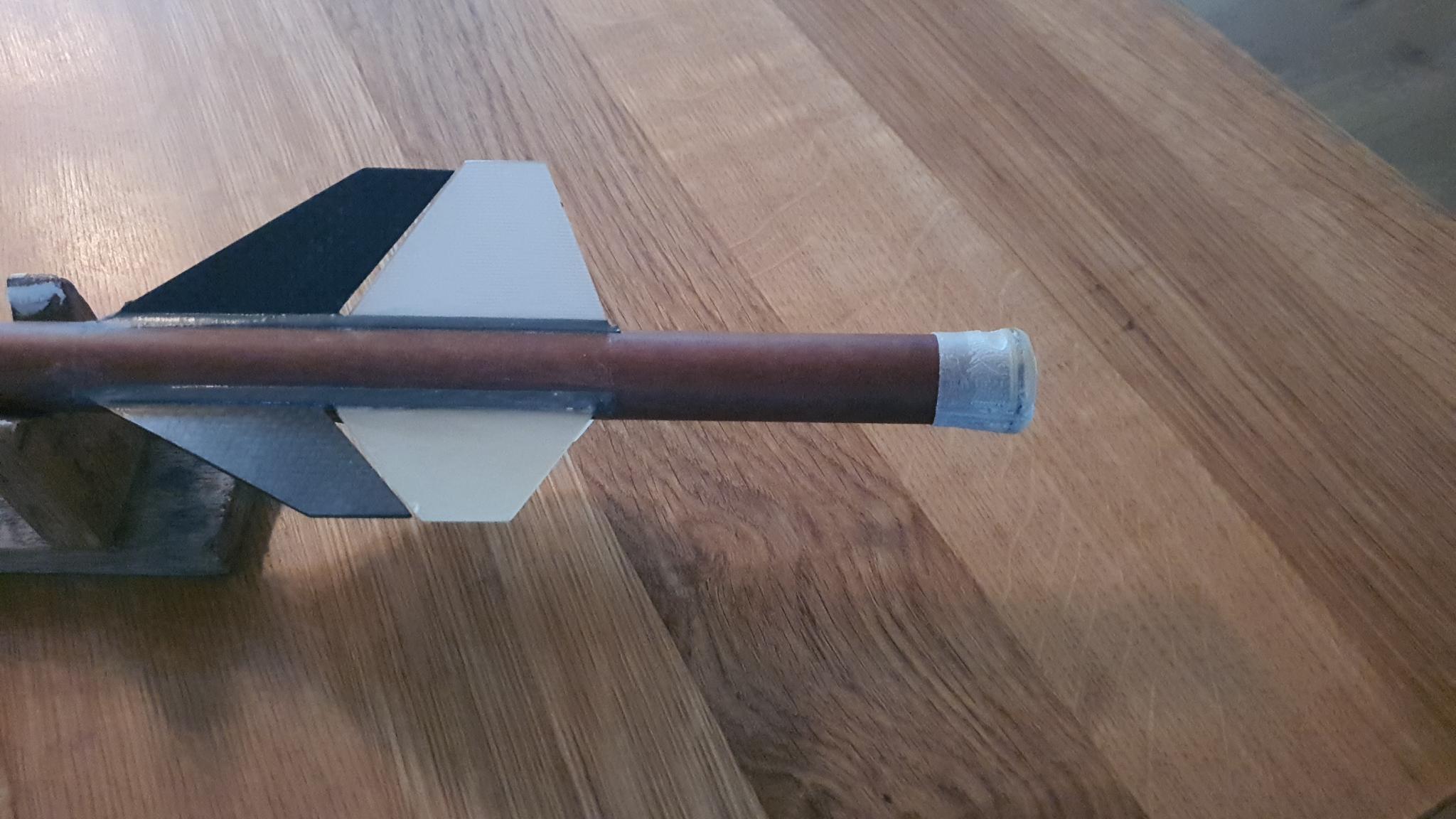

Beitrag 7656319 [Alter Beitrag22. Juli 2023 um 19:34]

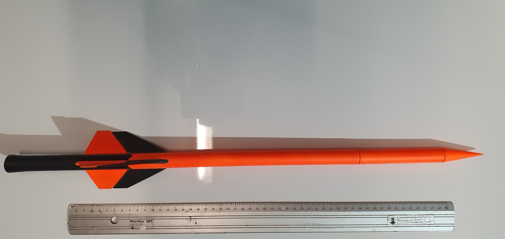

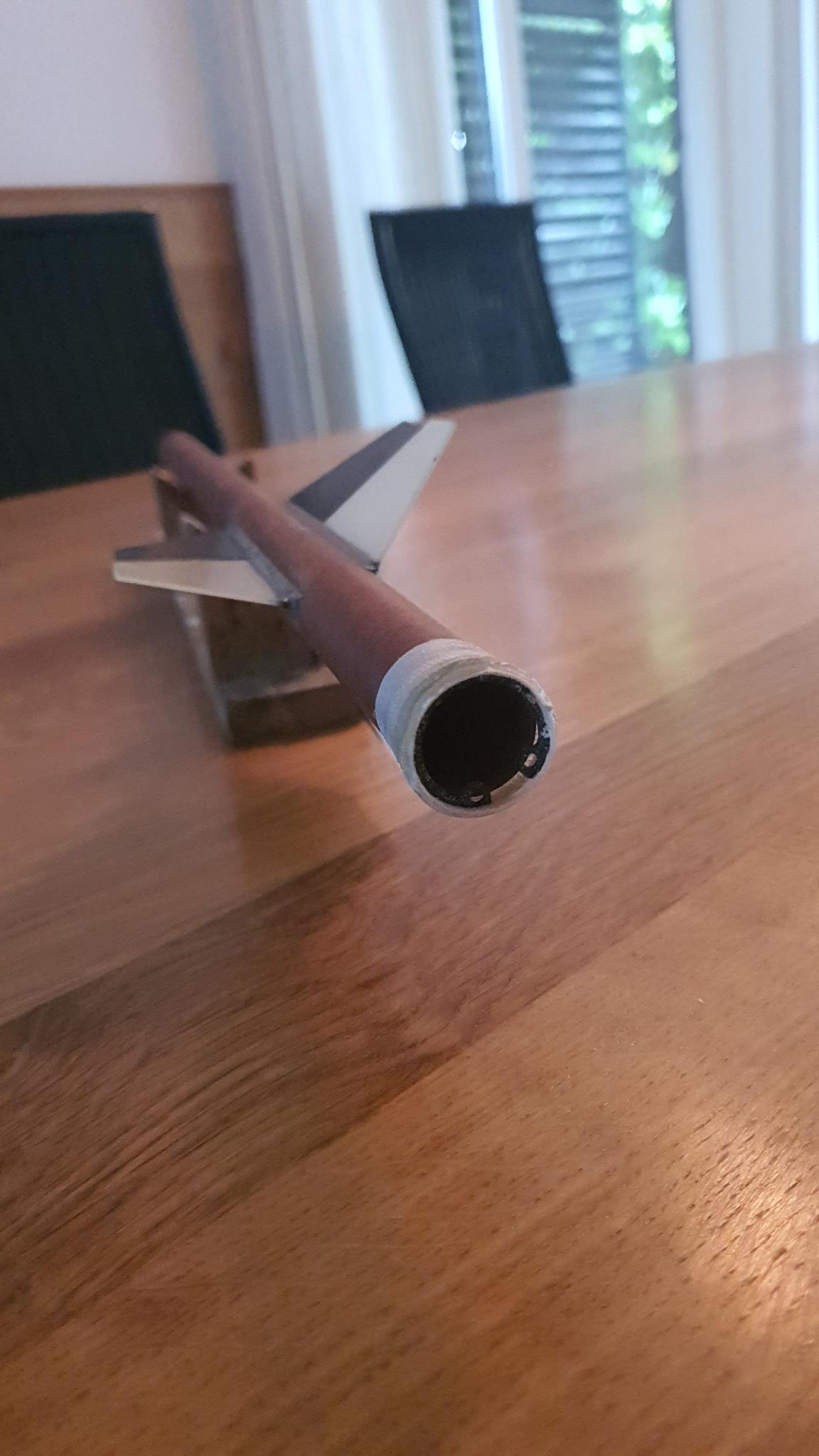

Das ist viel besser geworden.
Schön flach und leicht.
Der Sicherungsring klemmt stramm in der Nut.
Beitrag 7656549 [Alter Beitrag17. August 2023 um 16:03]

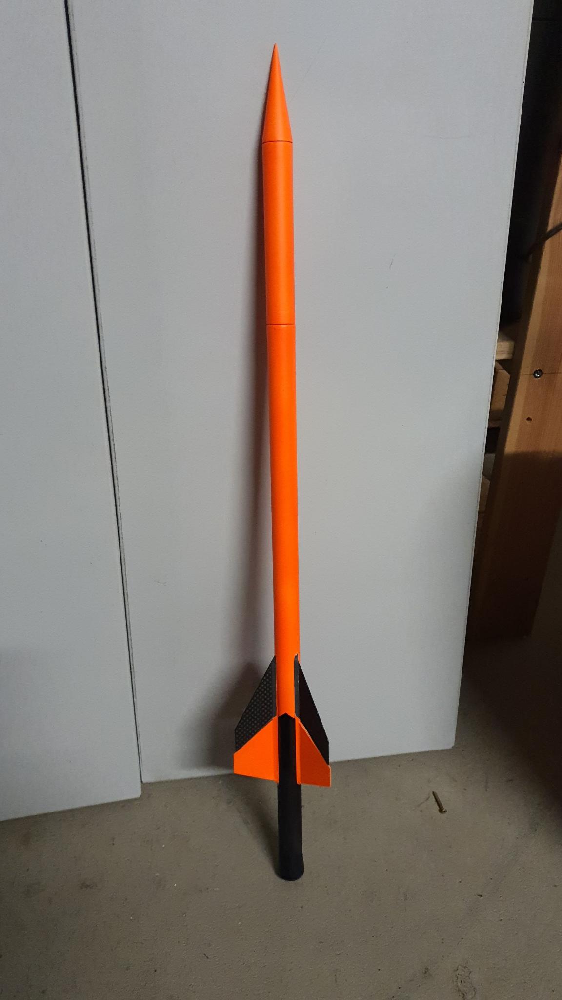

Verklebt, verspachtelt und lackiert.

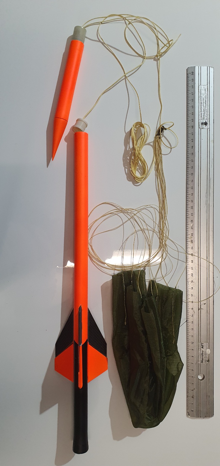

Geil ! Mit piston sollte aber auch deutlich weniger Ladung sauber funktionieren:-D … wie leicht gleitet der gefaltete Schirm plus Leinen im Rohr ? Sieht irgendwie groß aus …
Grüße Marco
Beitrag 7656739 [Alter Beitrag11. September 2023 um 17:09]
Hallo Marco,
der Schirm plus Leinen passt gerade so in das Körperrohr. Soll heißen, das ich ihn ohne Gewalt rein schieben kann.
Dann ist das Rohr aber auch wirklich voll. Die Ladung war wohl etwas zu sportlich bemessen. Durch den Kolben hat der Schirm aber keine Brandflecken bekommen. Die Kevlarstrippen des Fallschirms schützen ja auch noch ein bisschen.
Hauptsache das Modell trennt sich an der dafür vorgesehenen Stelle und nicht da, wo die Außstoßladung angebracht ist big grin

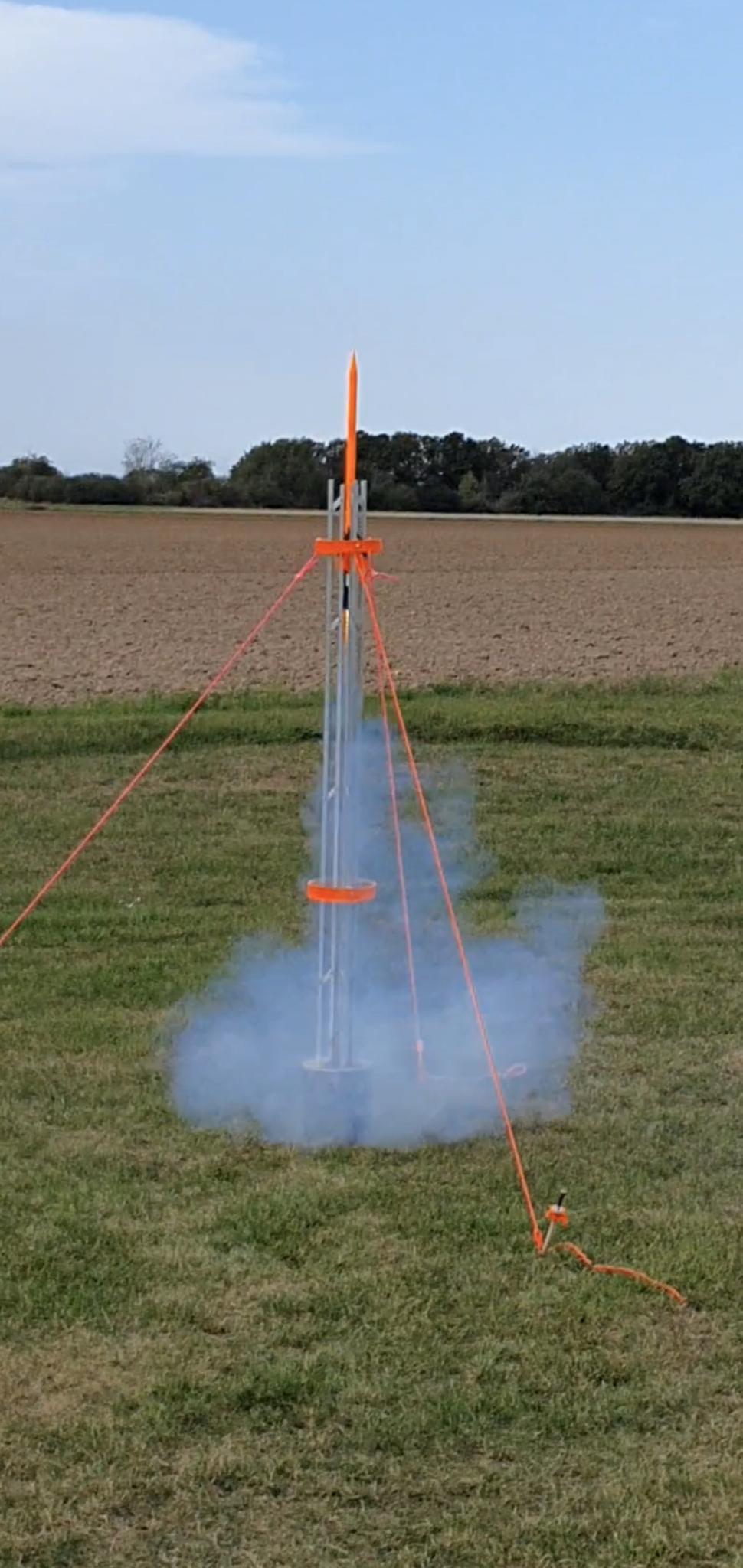

Beitrag 7656876 [Alter Beitrag08. Oktober 2023 um 13:02]

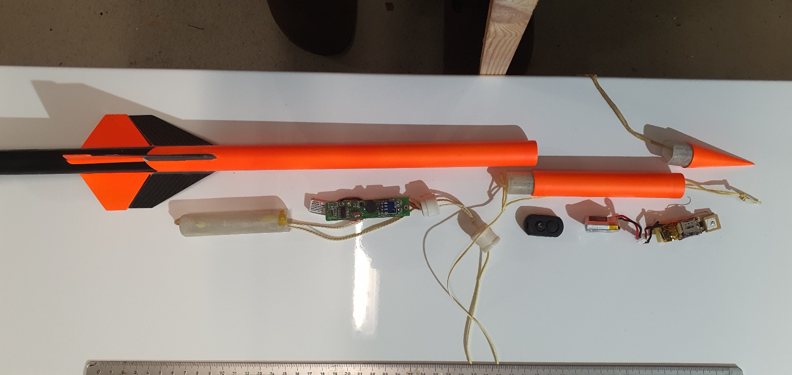

Der Erstflug hat gestern erfolgreich auf einem D9-P statt gefunden.
Die registrierte Höhe betrug 383 m. Der Gps Tracker lieferte den Standort bis zum Start korrekt.
Nach der Landung versagte es aber. Den Fix hat er erst wiedergefunden, nach dem ich das Modell aus dem Feld geholt habe.
Der Petfinder funktioniert einwand frei.

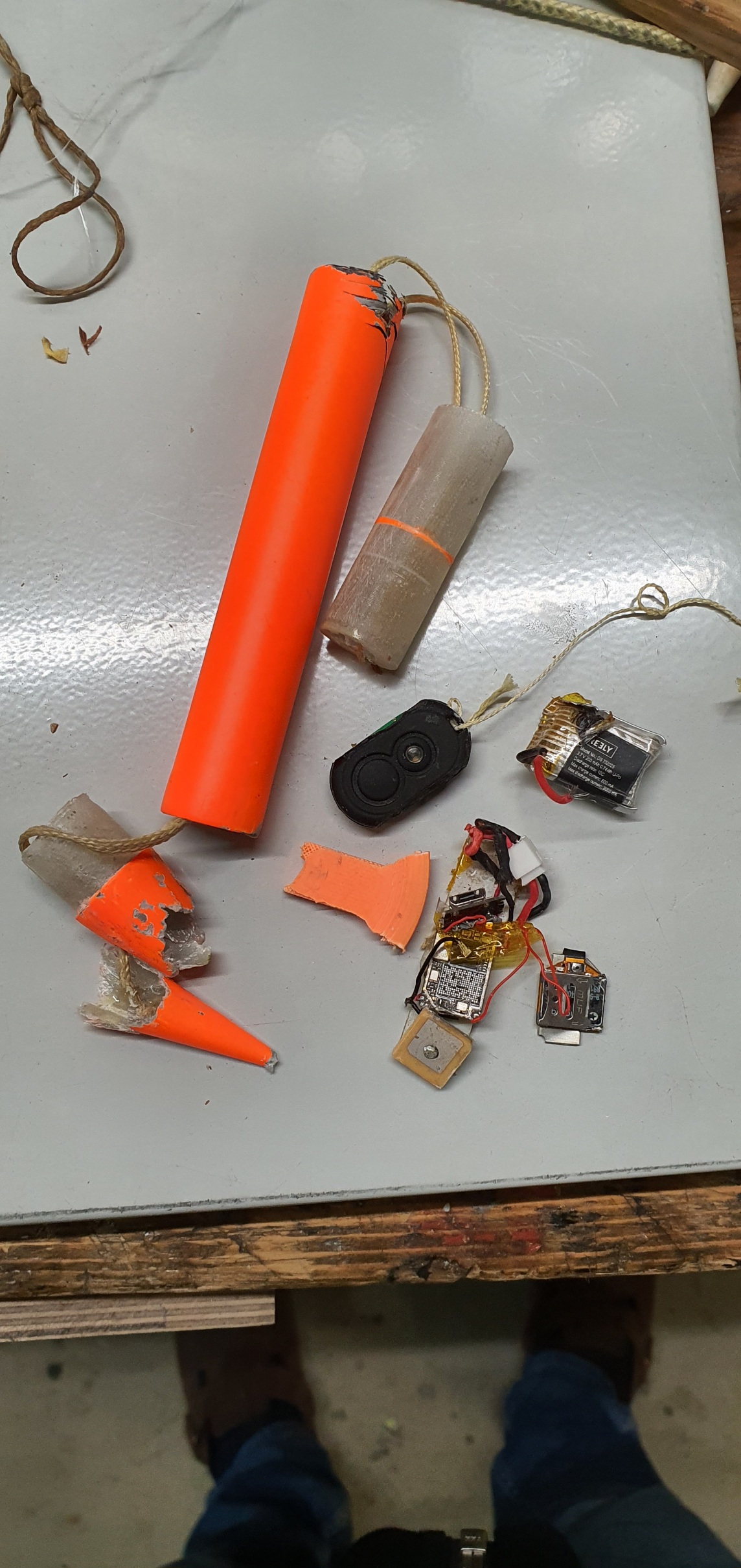

Für einen weiteren Versuch, habe ich die Spitze einfach mit der SR4 fliegen gelassen. Ihr ahnt was jetzt kommt roll eyes (sarcastic)
