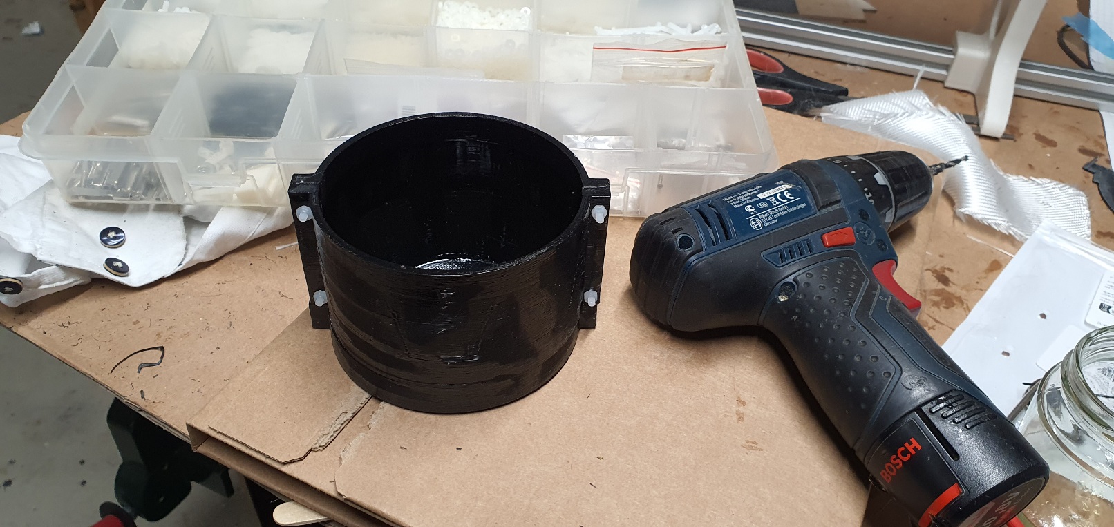

Beitrag 7659679 [Alter Beitrag10. März 2025 um 21:39]
Das nächste Mal ist jetzt.
Mir gefällt das so nicht.

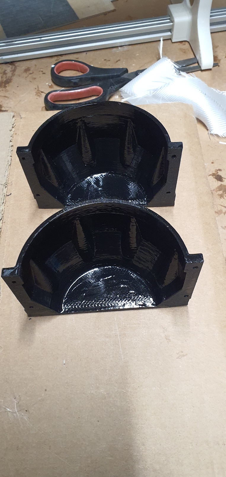

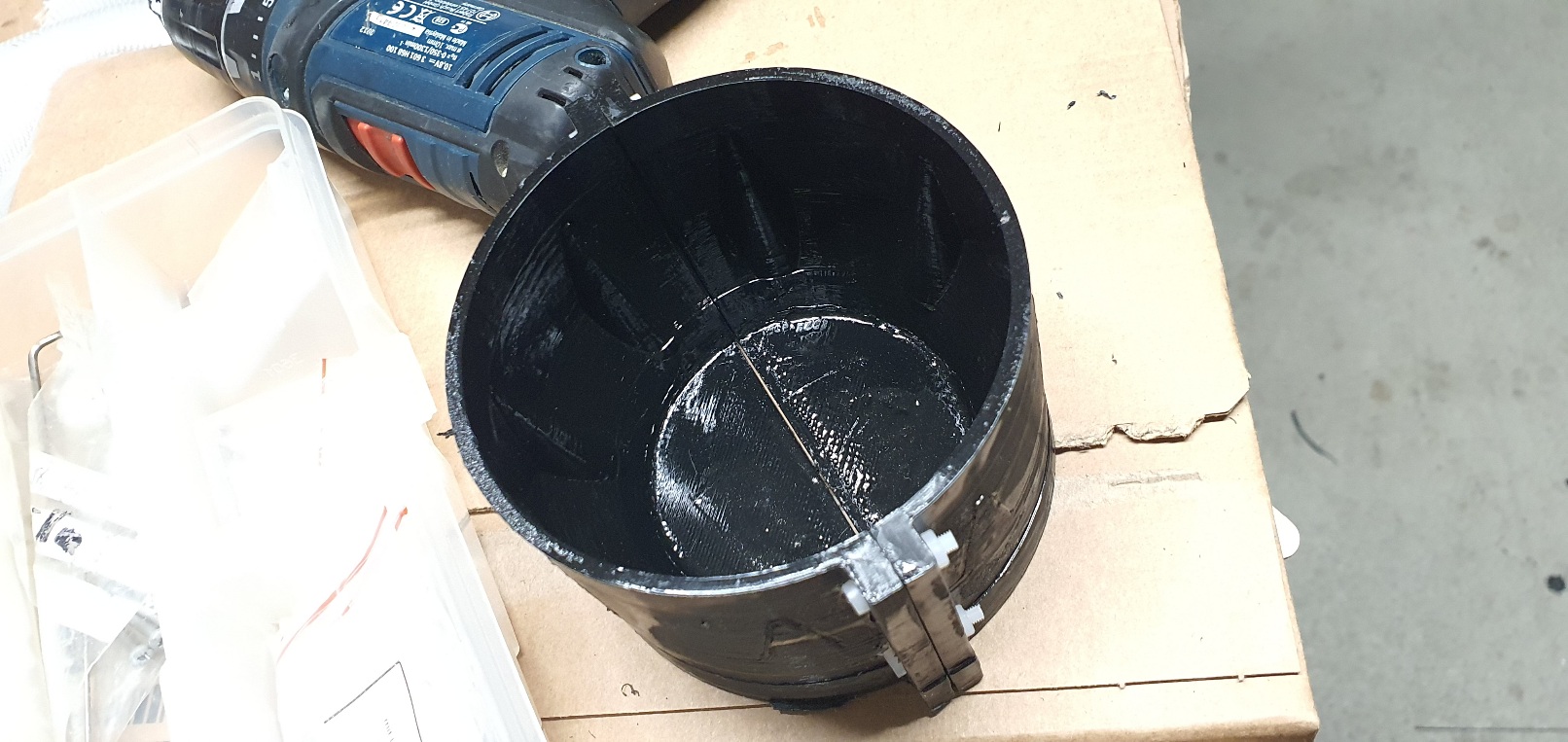

Beitrag 7659680 [Alter Beitrag10. März 2025 um 21:42]
Der nächste Versuch.
Beitrag 7659681 [Alter Beitrag10. März 2025 um 21:53]
Die beiden Formen habe ich mit M3 Kunststoff Schrauben fixiert. Die kann man zur Not mit dem Cutter zerschneiden.
Die Oberfläche hat zwei Schichten Wachs und einmal Folien Trennmittel erhalten

Beitrag 7659683 [Alter Beitrag10. März 2025 um 22:48]
Du hast da immer noch Hinterschneidungen, oder? Könnte leichter auszuformen sein, vor allem bei dünnen GfK-Wandstärken. Viel Erfolg!
Beitrag 7659686 [Alter Beitrag11. März 2025 um 08:11]
Da die Form konisch ist sollte es keine Hinterschneidungen geben. Notfalls nach hinten entformen. Mit Verlaub gesagt ist die Form aber auch nicht die beste so wie es aussieht. Da haftet einiges schon durch die unregelmässige Oberfläche.
Das ist halt das doofe am Formenbau. Du bekommst genau das heraus was Du reinsteckst und Wachs ist eben Dein Freund smile
Ich weis nicht mal ob mit für ein Teil den Aufwand vom Formenbau machen würde sondern das Teil direkt drucken. Ist das tragend oder nur Zierde? Dann sollte ein reiner Druck ja kein Thema sein?

Die Form ist definitiv nicht die beste. Ich hab gerad keine Lust die 0,8mm Düse im Drucker zu tauschen.
Das Teil ist auf jeden Fall stark belastet. Darauf landet die komplette Rakete. Die Hinterschneidung / Entformen ist nicht das Problem. Mein Problem ist, dass sich das Gewebe nicht sauber an die Oberfläche gepresst hat und somit die Form nicht zu gebrauchen war. Den Pott, der auf dem Modell steckt habe ich schon in paar Mal gespachtelt.
Hoffentlich klappt das besser, wenn da weniger von den Knubbeln drin sind. Eine dünnere Folie könnte auch helfen das besser an zu pressen.
Beitrag 7659688 [Alter Beitrag11. März 2025 um 08:33]
Machst Du das im Vakuum oder klassisches Handlaminat? Im zweiten Fall heisst das leider Gewebe bis zum Gelieren immer wieder antupfen. Durch die Sicken hast Du halt viele Richtungswechsel im Gewebe.
Beitrag 7659689 [Alter Beitrag11. März 2025 um 09:02]
Ich übe mit Vakuum. Vermutlich ist aber meine Folie zu dick.
Sie zieht das Gewebe nicht richtig auf die Form-Oberfläche.
Beitrag 7659690 [Alter Beitrag11. März 2025 um 09:11]
Du brauchst mehr Folie als Du denkst... Ich machs immer so das ich meine Form in den Folienschlauch schiebe, den SChlauch zusammenraffe und großzügig schon in die Form vordrücke. Dann Vakuum dran und ab gehts... Noch zweidreimal nachjustieren jeweils das Vakuum nochmal wegnehmen dann geht das in der Regel.
Dein Teil ist abver zugegeben für Vakuum suboptimal. Hier würds auch mit nem Silikonstempel gehen. Ist halt alles Aufwand
