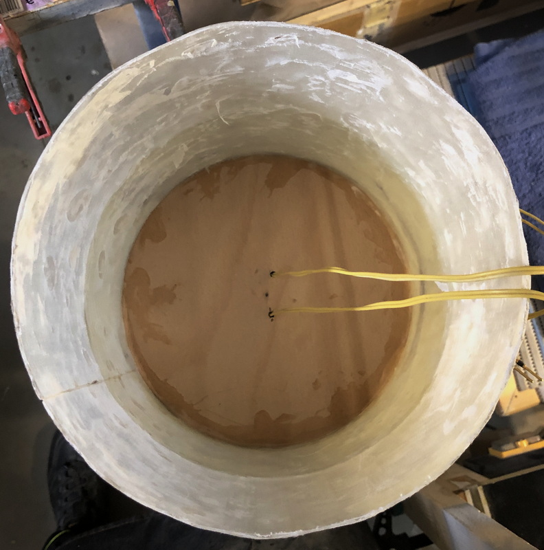

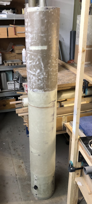

Sorry, aber meine Idee gefällt mir doch am Besten. wir haben 8 Booster und da montiere ich eben 8 Triebwerksverkleidungen an. Ist außerdem eine kleine Verstärkung bei der Landung.

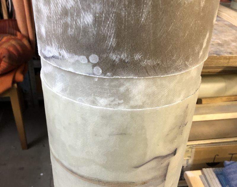

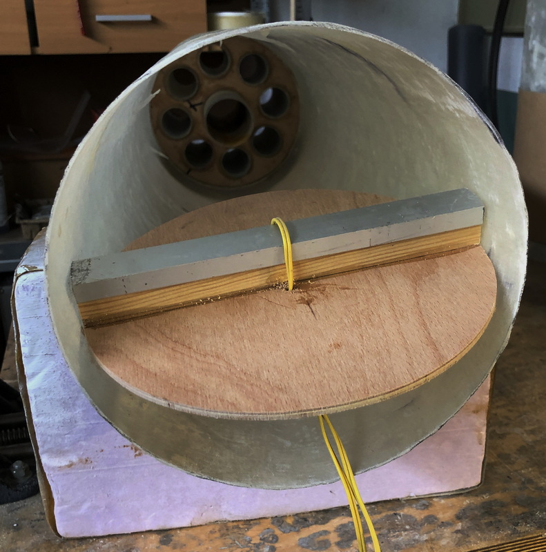

Heute habe ich die große Boostertube verlängert. Diesmal wird mir der Fallschirm Spant nicht brechen, weil mit einem Alu-U-Profil verstärkt. Der gelbe Draht dient nur zum andrücken an den Klebekuppler. Der wird später durch ein Drahtseil (Bowdenzug) ersetzt und nach unten gehängt.
Die Tuben passen super zusammen.
Fast zu schade um zusammen zu kleben.

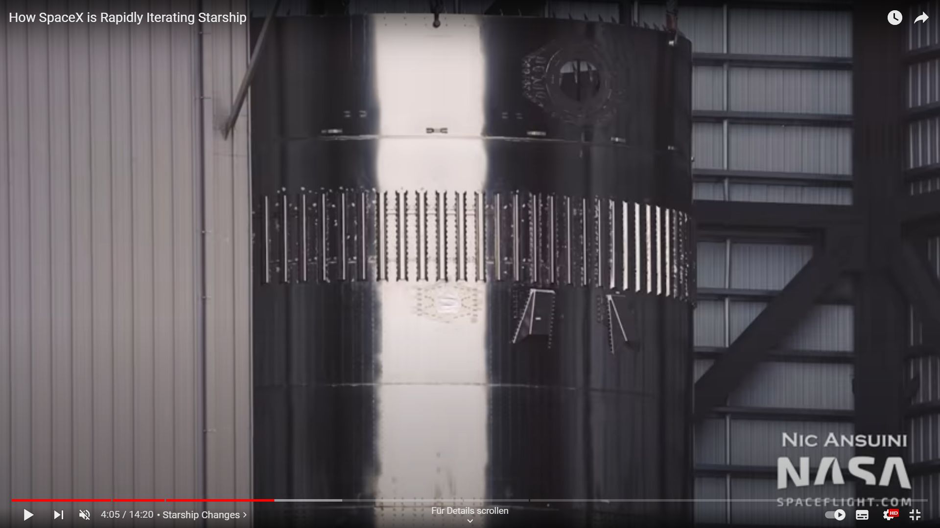

Man könnte auch einen Spalt lassen und da die Stringers (3D-Druck) einzukleben. Wenn man immer nur 3 Stringers auf eine Grundplatte (2mm dick) druckt, könnte man den Spalt füllen und die Krümmung des Rohres vernachlässigen.
Louis hatte mir vor einiger Zeit das angeboten zu machen. Ich denke aber, er wird bald viel zu tun bekommen mit der Elektronikbay die kommt ja im Rohbau demnächst dran.
Ralf, kannst Du das machen?

Hallo Rolli,
ich Druck Dir alles was auf meinen Drucker passt und was ich zeichnerisch darstellen kann.

Der Zwischenring mit den Stringers hat eine Höhe von 30mm und muss auf den Kupplerring geklebt werden der einen Umfang von 660mm hat.
Beitrag 7657180 [Alter Beitrag14. November 2023 um 16:59]
Hallo Rolli,
sind das Rohre oder welche Form haben die Dinger?
Ich kann versuchen, die direkt rund zu drucken oder eben auf einer ganz dünnen Grundplatte, die kann man dann um das Model biegen. Ich schaue mal nach Details wie es tatsächlich aussieht.

Du meinst das hier?
Beitrag 7657182 [Alter Beitrag14. November 2023 um 17:14]
Da die Grundplatte auf den Kuppler geklebt werden muss, muss die Grundplatte dann so dick sein wie die Wandungsstärke der Tuben, also ca. 1,5 bis 2mm. Da wird es mit dem biegen und kleben um das Rohr sicher schwierig. Am liebsten hätte ich viele Einzelteile, also ca. 3 Stringers auf einer Grundplatte von B 2 x H 3 cm. die könnte man dann bequem aufkleben, und wenn da mal was passiert kann man die schnell ersetzen.
