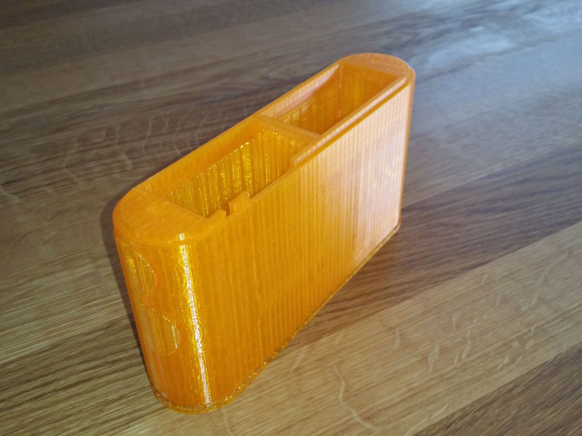

schwarzes ABS oder PLA in goldfarbe verläuft sehr gleichmäßig und ergibt wirklich sehr glatte Oberflächen.
Die "Rest- Rauhigkeit" schleift man dann über und pinselt dann Epoxy zum glätten drüber.
Entscheident ist hochwertiges Material und ein gut eingestellter Slicer.
