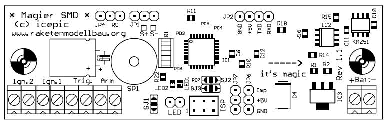

Gibts eigentlich irgendwo eine Anleitung o. ä. wo die vielen Anschlüsse beschrieben werden?
Zu der Vorgänger Version gibt es eine Kurzanleitung, die aber nicht mehr auf dem neuesten Stand ist !!
Insbesondere hatte sie weniger Anschlussmöglichkeiten.
Alte Kurzanleitung:
Anhang: magier_smd_v11.pdf
Neue Platine:
JP1 - Servo Ausgang (PB1 o. PB3) wählbar über Lötjumper SJ2
JP2 - RS232 Schnittstelle TTL-Pegel zum Programmieren o. Firmware flashen mit Bootlader
JP4 - Servo Ausgang o. RC-Empfänger-Eingang (PB0 ICP)
JP6 - Servo Ausgang (belegt auch mit Ausgang für Zünder 1 PB4)
JP7 - Servo Ausgang (belegt auch mit Ausgang für Zünder 2 PB5)
LED - externe Duo LED
ISP - In System Programmierschnittstelle (zum Firmware flashen)
SJ1 - Lötjumper int. o. ext LEDs
Uli
Beitrag 131518 [Alter Beitrag30. Oktober 2007 um 09:12]
Danke für die Info. Habe ich das richtig gesehen, dass der Arm-Schalter immer installiert sein muss?
Könnte man für den Trigger nicht einen dieser Beschleunigungssensoren nehmen die z.B. auf dem Gwiz montiert sind? Dann spart man sich die externe Lösung. Nur so als Vorschlag, das würde den Einbau sehr erleichtern.

Beitrag 131529 [Alter Beitrag30. Oktober 2007 um 14:01]
Ja, der Arm-Schalter muss montiert sein, da er erst die Zündspannung an die Zünder legt. Im der Selbsttestroutine, werden die Zündfets getestet, d.h. sie werden einmal eingeschaltet und mit geschlossenem
ARM-Schalter würde es knallen. Natürlich könnte man durch entfernen der Routine auch eine Brücke statt dem Arm-Schalter einbauen, würde allerdings ein Teil der (Narren)-Sicherheit des MAGIERS verschwinden !!
Als externe Lösung hab ich mir das auch schon überlegt, der Triggereingang ist ein normaler Controllereingang
und muss nur von Hi auf Low-Pegel wechseln um einen Start zu erkennen. Eine externe Elektronik mit einem
Beschleunigungssensor wäre also denkbar.
Oder eben diese G-Switches. wie sie auf der EFC von Aerotech eingesetzt werden.
Erhältlich bei RS-Components z.B. Bestell-Nr. 289-7935 5G (gibts in 2G, 5G u. 10G Versionen)
Uli

Beitrag 131537 [Alter Beitrag30. Oktober 2007 um 17:10]
[Melden] Profil von Juerg anzeigen    Juerg eine private Nachricht schicken   Besuche Juerg's Homepage    Mehr Beiträge von Juerg finden
Uli
Mach Dich / Euch nicht unglücklich, die Dinger von Assemtech lösen irgendwo zwischen 2 und 4.9g aus.
4.9g erreichen etwas langsamere und vor allem auch grosse Modelle nicht! -> Kein Trigger...
Es gibt andere Switches die auf 2 +/- 0.1g tolleriert sind. Die kosten etwas mehr, sind dann aber auch zuverlässig. Die EFC verwendet solche.
Gruss
Jürg
