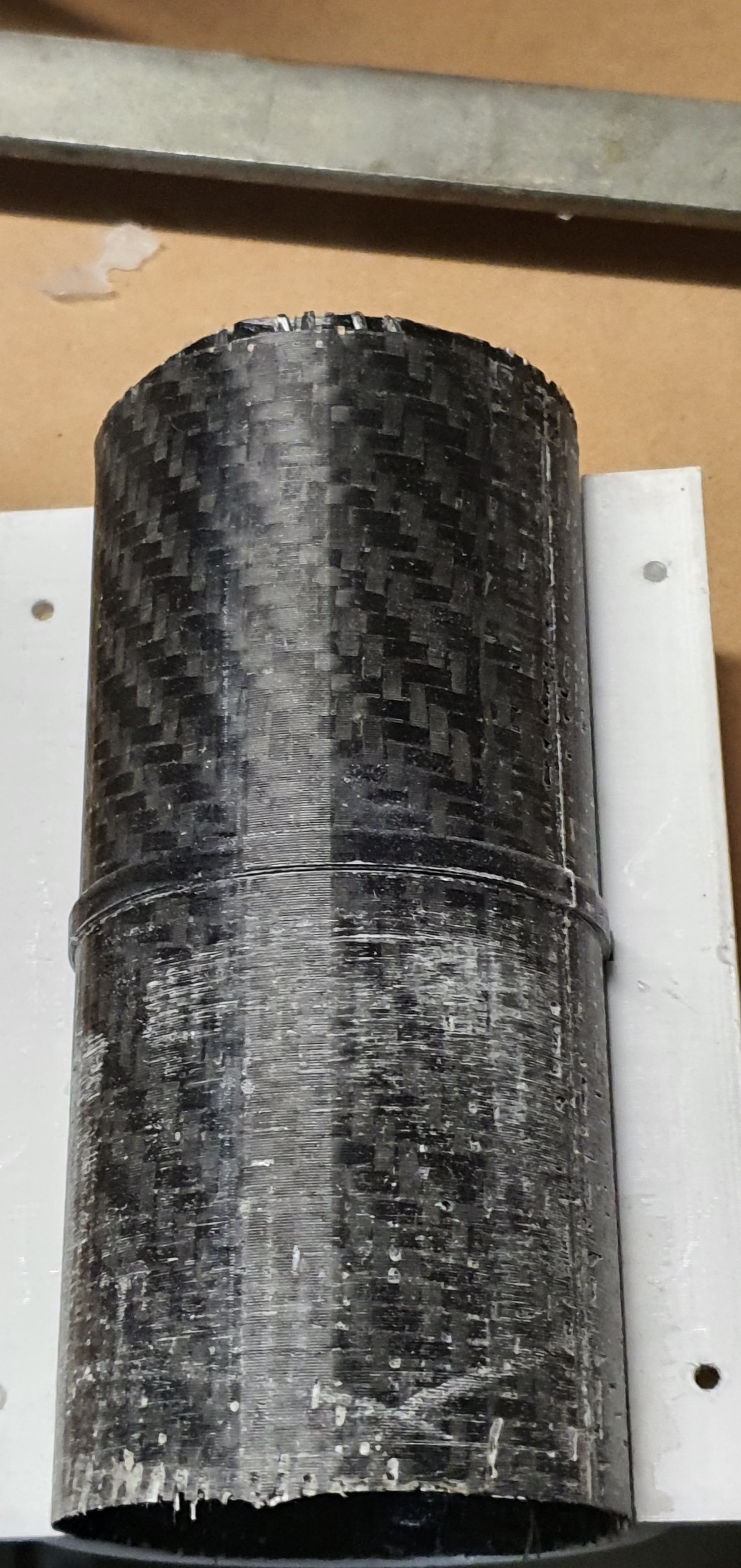

Das wird ein Kuppler ergeben. Das Rohr muss ja verlängert werden.

Der Kuppler ist fertig.

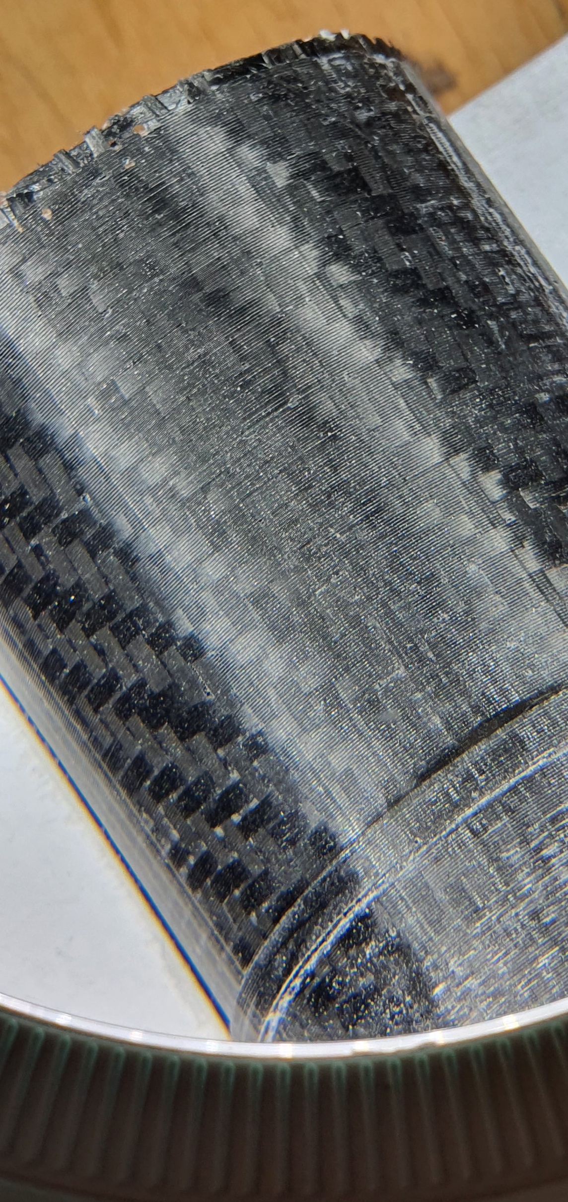

Hier noch mal durch eine Lupe fotografiert. Die Rillen sind wirklich klein und nur aus Harz. Das lässt sich einfach glätten.

Die Kupplerkante hast Du mit Harz-Microballons in der Form ausgefüllt ?
Beitrag 7657061 [Alter Beitrag01. November 2023 um 16:37]
Baumwollflocken und Epoxy. Zusätzlich habe ich noch Kohlenfaser in die Rille gelegt.
Rohr und Booster stecken mit dem Kuppler perfekt gerade zusammen.

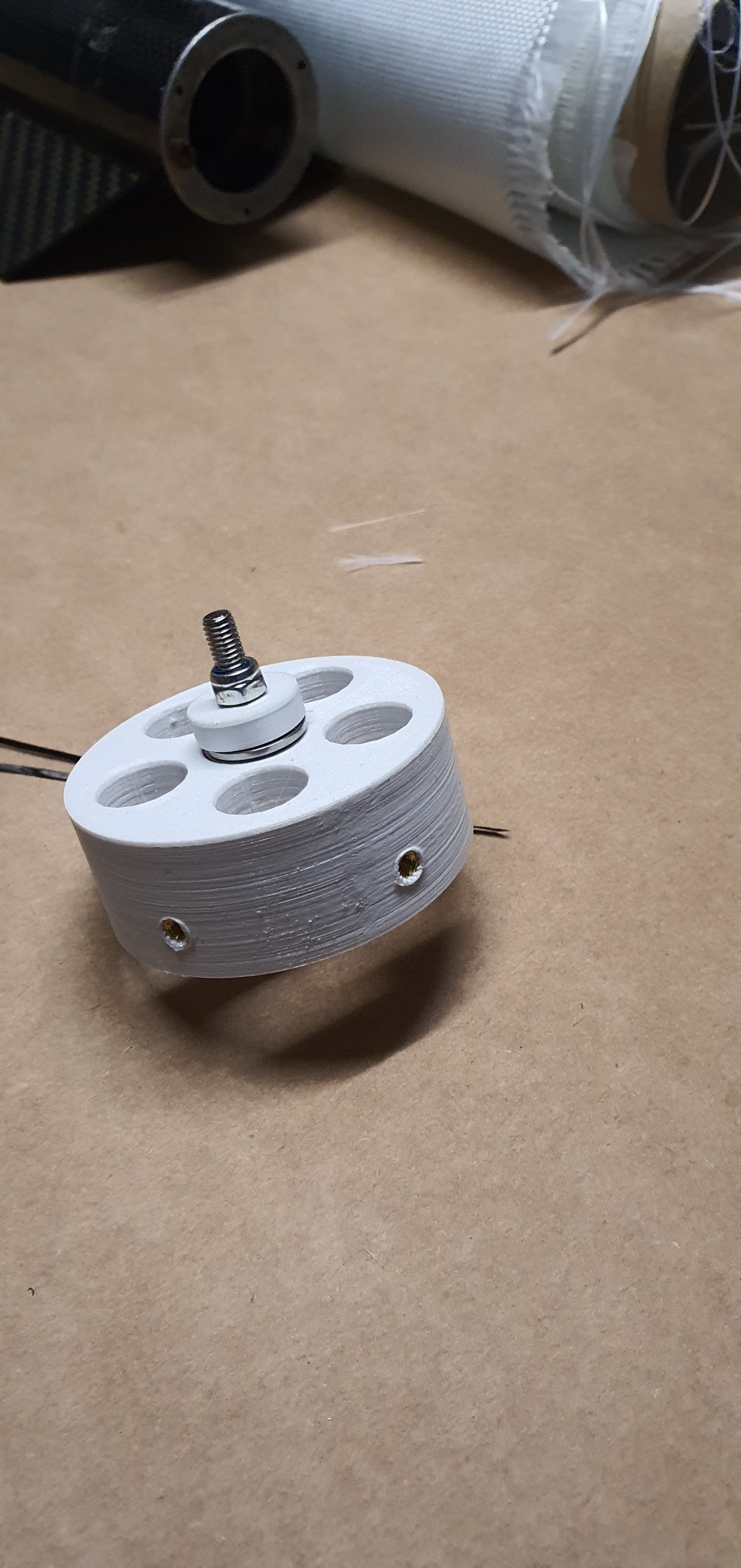

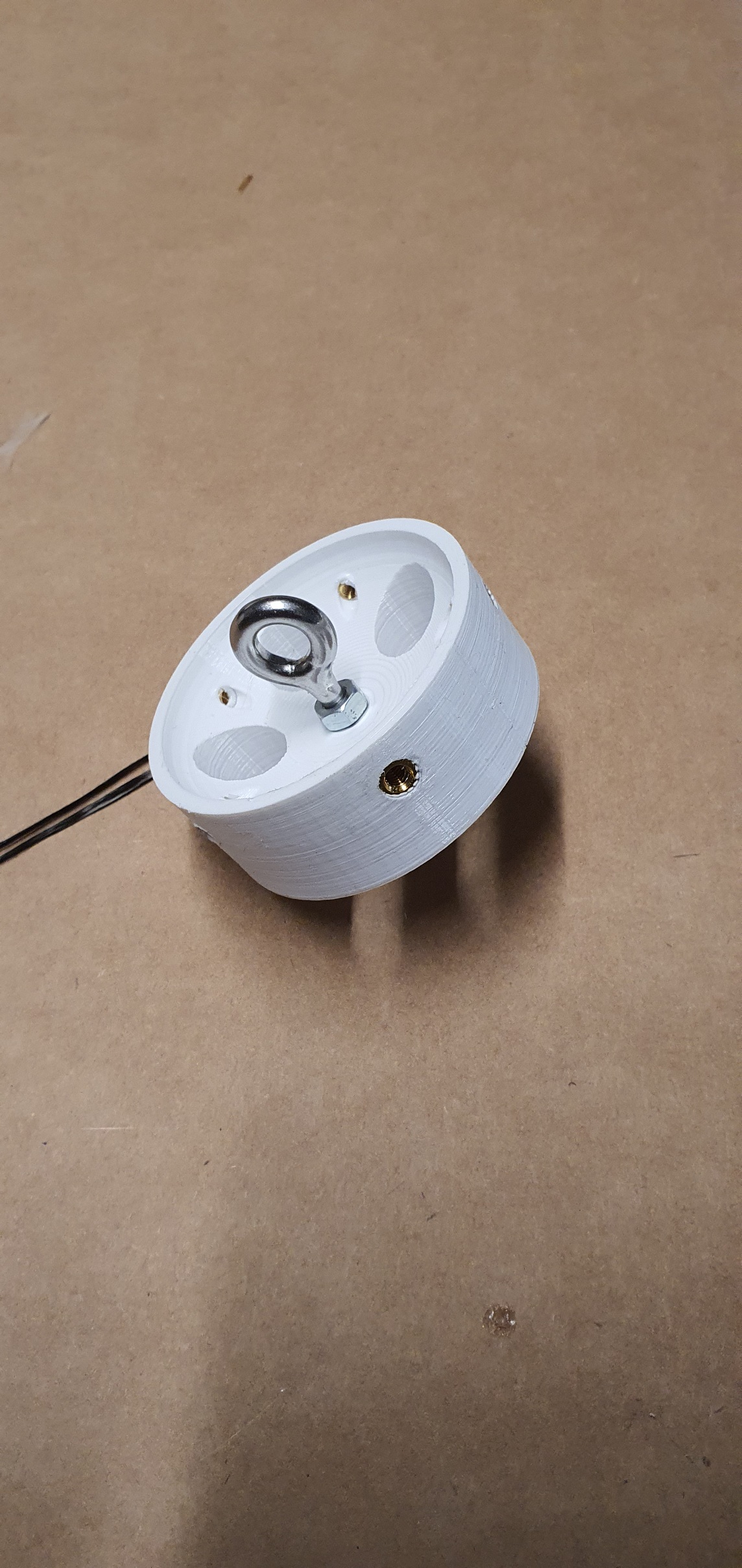

Das ist der neue kugelgelagerte Bulkhead zur Schockcord Befestigung.

Hier noch mal die Rückseite.
