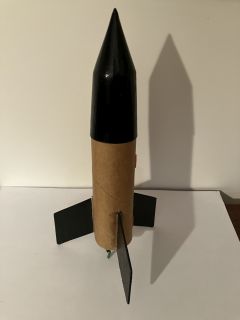

Ich habe hier noch eine sogenannte "Klorollenrakete" mit einem Körperrohr aus dem Kern einer Klorolle, die sogar schon auf dem Sprengplatz der BAM geflogen ist:
Man kann sie allerdings nur mit Motoren bis maximal B4-4 fliegen, weil sie sonst mit hoher Wahrscheinlichkeit verloren geht. Da kam mir die Idee, dass man auch hier vielleicht Tracking einsetzen könnte. Entstanden ist dies:

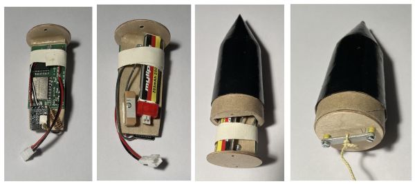

Ebenfalls Klorolle, aber der Rumpf ist etwas länger. Zum Tracking:

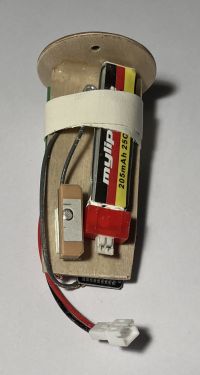

Hier ist eine Variante des Tracking-Senders eingebaut, die etwas kürzer, dafür aber breiter ist und statt einer einfachen Drahtantenne eine Wendelantenne hat. Der GPS Empfänger Beitian BN220 wäre zu groß. Es kommt daher ein kleinerer zum Einsatz. Mit zwei Schrauben wird der Einschub in der Spitze befestigt, womit auch gleich ein Ankerpunkt zur Befestigung des Schockbands zur Verfügung steht.
Die Simulation sagt, dass sie mit einem D9 - wenn es denn wieder welche gibt - bei 70 g Leergewicht auf 370 m kommen soll. Der nächste Flugtag wird es zeigen.

Ich möchte allgemein noch etwas zur Anordnung der GPS-Antenne sagen. Die Anregung kam durch den Thread von Andreas B. zu seinem Tracker.
Hier sieht man die GPS-Antenne als rechteckiges Keramikteil. Meistens ist die GPS-Antenne dagegen quadratisch. Die Einzelheiten des Antennenaufbaus interessieren hier nicht weiter. Wichtig zu wissen ist, dass die GPS-Antenne Signale von Satelliten empfängt, die in diesem Fall aus der Hemisphäre des Betrachters senden.
Daher hat Ralf B. die Antenne so angeordnet, dass sie auf der Rampe sozusagen "nach oben schaut". Das ist geeignet, um auf der Rampe guten Empfang zu haben. Wie sieht es aber während des Fluges aus?
In seinem Fall "schaut die Antenne also nach oben" beim Start und bis zum Apogee. Aber nach dem Ausstoß "schaut sie nach unten". Das ist aber die Phase, wo ein Fix am wichtigsten wäre! Vielleicht ist daher ein seitlicher Einbau doch besser, zumal sich die Antenne in der Landephase drehen wird und dann die Chance auf einen Fix steigt.
