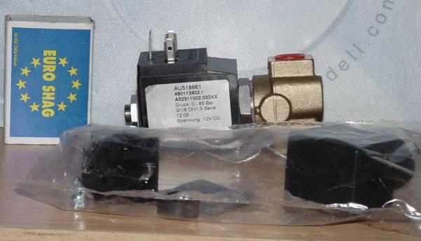

Moin zusammen,
es gibt was Neues von der Ventil-Front!!
Ich komme eben gerade von meinem Ventiltrader zurrück:
Die Streichholzschachtel dient dem Größenvergleich.
Ein Ventil für N20 für unter 50 €, wie versprochen.
Gruß Jens
btw.: hat das einen speziellen Grund das die Pics in meinem Ventilerklärpost verschwunden sind, oder haben die heute Berufschule confused
Geändert von J.Boegel am 09. Dezember 2005 um 10:45
Ach so, ich dachte, Du baust damit eine T1-Pyrozündung... fg
SCNR
