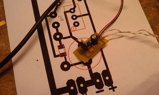

Aber der Timer ist gelötet und funktioniert wie erwünscht. Mit der Fototechnik habe ich so etwas nie hinbekommen. Seit ich das mit dem Laserdrucken ausprobiert habe sind meine Lochrasterplatinen in Rente gegangen.

@Ralf: Ist das der Timer für deine Nachzündung? So wie wir das ausgetüftelt haben oder doch anders?

Ja der Timer ist für die Nachzündung. Die Schaltung ist exakt so wie wir die ausgetüftelt haben. Nur den Lade-Wiederstand für den Kondensator musste ich auf erheblich erhöhen weil der BTS sonst zu schnell durchschaltet. Mit einem 47K Poti kann ich die Zeit von 0,5 bis 7Sek. einstellen. Was will man mehr. Ich werde nur mal einen Test machen wie sich die Verzögerungszeit verändert, wenn ich die Schaltung tiefkühle. Ich denke da an die Temperaturen im Dezember.
