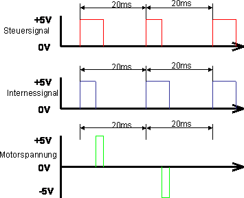

Wir alle wissen das ein Servo die Position übermittelt bekommt mit einer Pulsbreitenmodulation. Da wird all 20ms eine Flanke gesetzt und je nach Position zwischen 1 und 2ms wieder zurück gesetzt. Die Elektronik intern vergleicht diesen Puls mit der Servostellung mit Hilfe des eingebauten Potis.
Wie kann man das aber machen, diesen Vergleich?
Ich kam zu folgender Idee.
Wir haben eine Elektronik die auch einen Puls erzeugen kann. Die Pulslänge kann dort über ein Poti eingestellt werden.
Wenn der externe Impuls gesetzt wird, wird auch der interne Impuls gesetzt.
Beide Impulse werden zu unterschiedlichen Zeiten beendet wenn der Servo nicht die richtige Position hat.
Jetzt nehmen wir noch eine Treiberstufe und peppeln die beiden Signale soweit auf, das wir ein Motor damit treiben können.
Jeweils ein Signal wird an einem Pol des Motors angeschlossen.
Was passiert?
Solange beide Signale das gleiche Potential haben, passiert garnichts. Erst am Ende des Impuls, wenn ein Signal länger anliegt, liegt am Motor eine Spannung an. Wir haben beide Signale quasi über den Motor verglichen und die Differenz in den Signalen läst den Motor in jeweils unterschiedliche Richtungen drehen.
Das passiert solange bis der Motor das Poti weit genug verstellt hat und beide Impulse gleich lang sind. Dann dreht der Motor nicht mehr.
