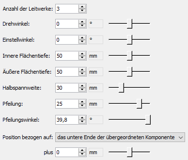

Mir persönlich ist vor allem die unverständliche Benennung der Abmessungen der Trapezflossen aufgefallen:

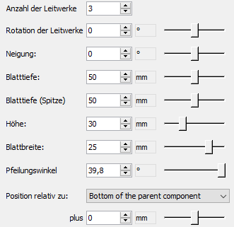

Mein Vorschlag wäre:
Ist aber vielleicht auch noch nicht optimal (Wurzeltiefe und Spitzentiefe?). Was denkt Ihr?

Wurzel-Länge und Spitzen-Länge, vielleicht.
